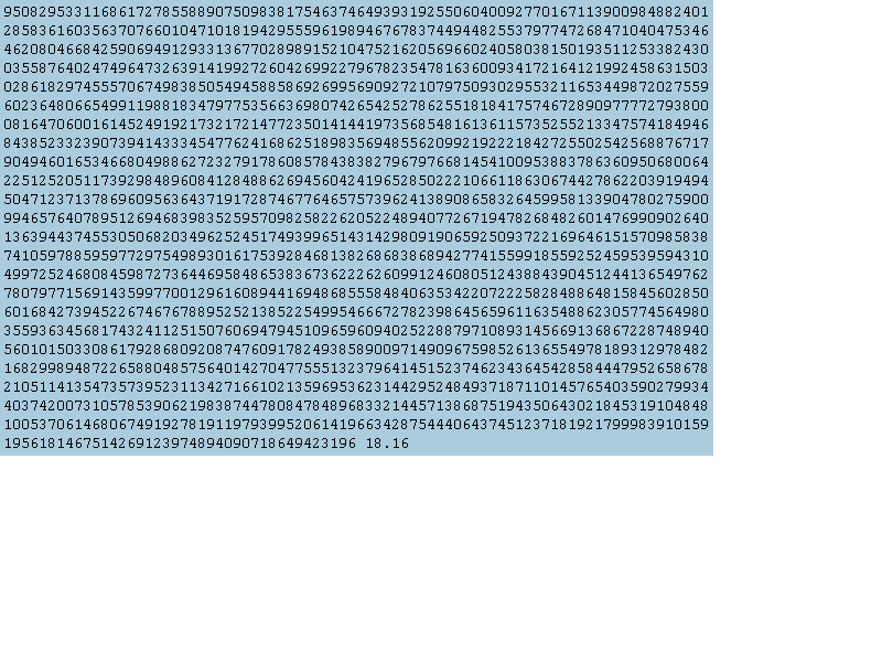

Обновлю тему!
1801ВМ2 Wishbone от Vslav, частота 100 МГц, на FPGA Cyclone IV (EP4CGX150DF27I7), память в BRAM (доступ: чтение 2 такта, запись 1 такт)
PIEISO:
1000 знаков = 1.02 сек
3000 знаков = 9.08 сек
Основное время тратится на выполнение EIS команд ~50 тактов на каждую.
Ошибочка вышла (таймер 50Гц неправильно работал), результаты в два раза лучше получились.
