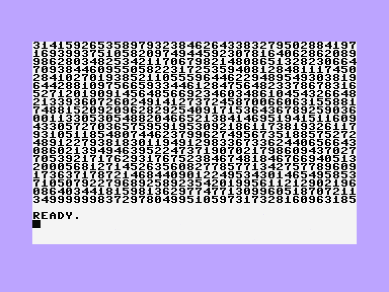

    Тут похоже никого кроме как с РК86 и нет. Кроме бкашников, возможно никто и не знает. Но прикрепляю программку и снимок экрана.
    800 знаков за 5м 41с
    100 знаков за 5.8c
    Использовалось умножение с 2К таблицей и деление с раскрученными циклами.
    На БК должно хорошо деление получится, а с умножением будет плохо - медленно там с байтовыми таблицами.

    Результат 100 знаков за 10 сек. на Радио-РК впечатляет. Это на 2 МГц? Популярнейший Коммодор 64 (как и АГАТ) с этой программкой не должен справиться быстрее чем за сек 14.
    Проверил программку на типовом ПК c AMD 3.4 МГц и N=210000, никаких ошибок переполнения d не было, но расхождение на 32375-й цифре. Пи брал с программы Reduce (https://en.wikipedia.org/wiki/Reduce...lgebra_system)).

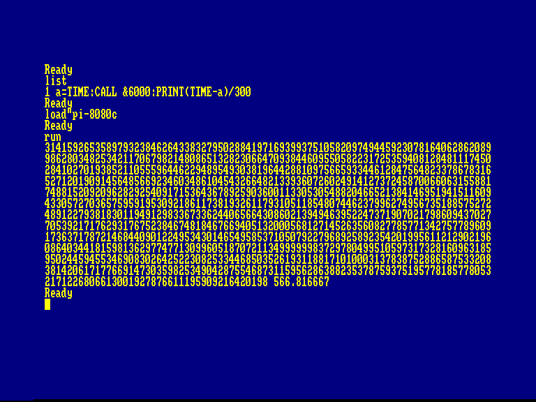

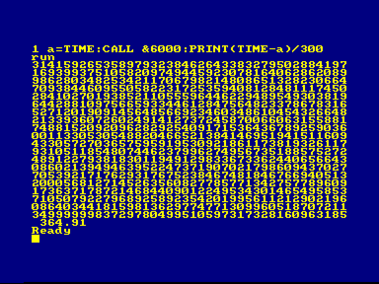

    8080 совсем неплох для арифметики, z80 тут ничего почти не улучшает, только частота повыше.
    Прогнал вашу программку (с минимальным подгоном под систему) на Amstrad CPC6128 c z80 на 4 мгц (реально 3.2).

    Результаты: 100 знаков - 6.14 с, 800 - 6м 4.91c, 1000 - 9м 26.82c
    Интересно будет сравнить со Спектрумом...
    Ha Commodore+4 1000 знаков за 9м 1.04c (программку чуть улучшил - pi-6502.zip).
    Получается, что на "тяжёлой" арифметике 6502 только раза в полтора побыстрее на одинаковой частоте.
