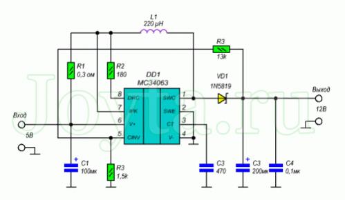

    Цитата Сообщение от SLYFOX Посмотреть сообщение
    Вставлю в дискусс свои пять копеек(цена вопроса). Чтоб ВГ шка не выгорала - я ее 12 вольт запитал от 5 через преобразователь. Делал на 34063. В смд варианте. Платка маленькая, размещается- где угодно. Потребление тока ВГ шек по 12 вольтам у меня было от 12 до 40ма. Дроссель в преобразователе почти любой. Выгода на лицо. Нет 5 вольт - нет и 12. Если только маленький дисковод - то 12 вольт не нужно вообще, все от 5 работает. Ну а уж если большой дисковод- то питаем от отдельного канала питальника не связанного с ВГ шкей ни как. Просто. и цена 5 копеек. (прощения за каламбур)
    схему в студию
  2. #42
    06.01.2012
    24
    Дык схема то стандартная из даташита на микросхему. ну для тех кому лень искать - пожалуйста. Но диоды развязывающие питания -надо оставить, а вдруг у вас что то случится с преобразователем. Хотя бы на время наладки. Так как все идет от 5 вольт -там достаточно одного диода. с 5 на 12 , плюсом (анодом на 5 вольт ) минусом ( катодом ) на 12.
