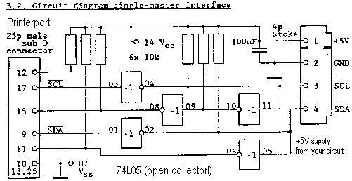

    По умолчанию Как считать и прошить MTV230 в видеоконвертере Gonbes.
    Зачнем, помолясь ...
    Для работы с MTV230 потребуется программа Postal2 postal2_06-07-2013_119.rar, драйвер LPT порта setup_lptdrv_2000-xp_driver_662.rar и собственно программатор по схеме Нажмите на изображение для увеличения.
    Программатор цепляется на разъем P6 Причем на плате выводы обозначены как TXD/RXD, а не SDA/SCL. Однако, согласно поножовщине м/с из мануала, выводы имеют двойное назначение: Rxd/HSCL и Txd/HSDA.

    - питание было прямо из разъема, что, возможно, было ошибкой. Дело в том, что штатное питание ЛН2 - 5В, а с платы подается 3,3В, однако и в этом случае вроде работало, т.к. ответ от м/с приходил (потом оказалось что порт P5 не тот и ответ приходит не от той м/с).
    - провода были длиннее раза в 2 и одиночные.
    Работал хреновенько - были ошибки даже при считывании, куда там про запись говорить. Что и погубило мою MTV230 (точнее - GBS800).
    Соответственно, во второй версии питание берется с платы Gonbes (заодно и земля общая) и провод данных взят короткий и экранированный. Это читал и писал отлично.
    Теперь о программе.
    Лучше сразу затеваться на Windows XP. Поставить драйвер LPT порта, запустит программу и настроить на работу с LPT программатором. Для сокращения поста дам ссылку на пост Tronix'а
    Итак, все соединили, P8 замкнули, Postal2 настроили, соединение проверили (Answered on: 4C 7C 7E получили), жмем считать и получаем прошивку своего девайса, отключаем м/с кнопкой Out ISP.
    Прошивка получается размером 128кб, из них 64 кб - программа, 32кб - OSD и 32кб OSD повторно (сравнивал - одинаковые).
    У меня записать в MTV230 с помощью Postal2 получилось только прошивку программы, на OSD вываливается ошибка. Так что прошивку обрезать по границе 0х10000 и можно заливать. Впрочем, заливать можно и не обрезанную, но тогда на границе 65536 можете получить ошибку:
    Error Verify MTV !
    Stop at : 65536
    May be locked chip ?
    Что на работу прошивки не повлияет - программная часть запишется.
