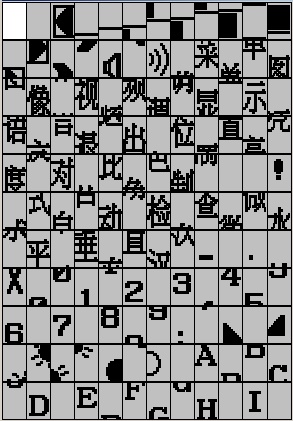

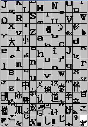

    Попробовал поковырять шрифты. Дурацкая китайская программа для редактирования шрифтов понимает загрузку только из текстового файла (хотя выгружать умеет в BIN). Пока получилось только выровнять первый символ по центру и остальные по середине знакоместа. Дальше нужно разбираться где чего подрезать для каждой строки/символа, что бы выровнять остальные символы по вертикали. Выглядит это как-то так:
    заодно Китайский подтянешь слегка ;-)
