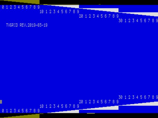

    nzeemin, пока не могу посмотреть - на работе УКНЦ нет, а в эмуляторе программа трапается.
    Попробую пояснить на пальцах что и для чего нужно.
    Если взять картинку hobot'а, то что полезного из нее можно получить? Когда картинка на экране целиком - все отлично, но если она обрезана с какой-то стороны - все плохо. Как понять чего и сколько не хватает? Сначала понять где и что обрезано, потом посчитать сколько именно обрезано. А если посмотреть хотя бы на такую линейку, то сразу видно - нет 80 столбика. Если бы на такая картинка была обрезана снизу - было бы видно до какой строки она обрезана.
    Приблизительно тоже, скорее всего, самое относится и к картинке Никиты - что бы понять чего и сколько не хватает, придется: рассматривать картинку, сравнивать её с эталонной из эмулятора и считать вручную сколько пиксельных строк срезано. Чем мне сейчас и приходится заниматься при запуске видеоконвертеров.
    Поэтому и хотелось бы иметь программу (ну, максимум две) выводящие такие текстовые и графические линейки на экран. Причем нужно не заполнение экрана всякой всячиной, а именно "мерные линейки" по контуру изображения. Примерно вот так:
    1234567890123456789012345678901234567890
    12345678901234567890123456789012345678901234567890123456789012345678901234567890
    2        1         2         3         4         5         6         7         8
    01
    02
    т.е. в верхней и нижней служебных строках свои линейки.
    Что-то подобное нужно и в графическом режиме - нумерованные черточки по краю с какой-то периодичностью. Тогда сразу будет видно где, чего и сколько не хватает.
    ЗЫ: Старые тесты экрана предназначены для другого, а именно: проверка работы ВОЗУ, проверка геометрии линий на CRT мониторе, проверка сведения цветов на цветном CRT мониторе. Для нас это совершенно не актуально.

    Я примерно так и хотел,желтые уголки нарисовал в служебных строках, и сразу наступил на грабли в нижней строке и ЕМТ 56.
    Хотя кое чего добился.. увидел, что мой GBS-CONTROL показывает нижнюю СС и срезает только одну точку справа..
    Как разберусь с нижней строкой.. так и сделаю..
    А что вы подразумеваете под текстовым режимом? Я для удобства хотел разметку сделать регистровым доступом (крестики, уголки, шкалу), а цифры ЕМТами вывести..

    @Arseny, придумал вот такой вариант для горизонтальных линеек.
    Т.е. там где заканчивается горизонтальная полоска -- под ней стоит номер строки.

    Ув. nzeemin не сталкивались ли вы с возникшими у меня проблемами (ЕМТ 52-56, и странной адресацией СС)..
    Я не пользуюсь выводом через EMT.
    Пишу строки прямо через порты 177564/177566, графику вывожу на экран через 176640/176642.

    А как будет вывести в нижнюю/верхнюю служебную строку?
    В аттаче displaylist.txt -- это таблица строк какой она получается после загрузки, в колонке bits указаны адреса строк, их можно использовать в качестве "косвенного адреса" для порта 176640.

    Блин а ведь точно. спс
    А в "текстовом" / терминальном режиме как добираетесь до CC?
