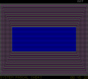

    придумал вот такой вариант
    Никит, я на бейсике напишу сейчас это - гляди самая простая линейка ьез символов вообще,
    формируем прямоугольники первый 0,0-239,639 чёрный, следующий ровно на 1 пиксель вписываем и цвет на 1 увеличиваем? цвета кончились понеслось заного и так от края к центру?
    проще по моему уже ничего не придумать, просто на ассемблере у тебя получается работать с дисплеем по всей площади,
    бас-вильнюс работает только с экраном

    придумал вот такой вариант для горизонтальных линеек.
    Т.е. там где заканчивается горизонтальная полоска -- под ней стоит номер строки.
    Лучше чем совсем ничего. Попробую на живом конвертере - тогда видно (или не видно) будет.

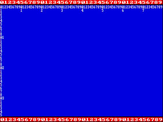

    Вот примерно как вы Arseny просили:
    ВО!!! Для текстовых режимов зер гут! Спасибо.
    Теперь нужна для графики - для попиксельного определения сколько срезает видеоконвертер.
    В принципе, весь экран заполнять разметкой наверное нет смысла. Нужно сделать линейки по уголкам, пикселей на 100-200, с указание начальных и конечных позиций. Если конвертер срезает треть изображения, то "такой хоккей нам не нужен" - подозреваю что из него уже ничего вытянуть не удастся.

    Следующим экраном можно сделать графический с разметкой.
    Шкала по 8 пикселей, и через каждые 80 более длинный штрих?
    Годится.
    Гляди - каждый восьмой прямоугольник цветастый, остальные чередуют ч\б?
    Бейсик - Вильнюс )
    http://archive.pdp-11.org.ru/vid/ARSGRF.ASC
    можно в центре калькулятор встроить )))
    Ну и какой в этой картинке смысл? Предлагаешь сидеть, уткнувшись носом в экран, и высчитывать сколько пикселей есть, что бы определить сколько не хватает?
