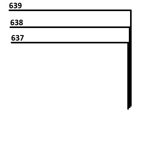

    Так пойдет?

    Думаю, вот такой вариант (конечно, с большим количеством линий и похожая идея для понимания срезки не только по горизонтали, но и вертикали) имелся ввиду
    http://www.kpxx.ru/Pics/Lines2.jpg

    Я имел в виду цену деления, подписать всегда успею.
    Просто до точки маловероятно будет посчитать, 8 точек уже плохо видно.

    Развил идею
    http://www.kpxx.ru/Pics/Lines3.jpg
    Смотреться будет подпись на вертикальной или горизонтальной линии, чьё горизонтальное или вертикальное продолжение видно последним

    А подписывать внутри пикселя )
    В целом будет похоже на то, что Hobot предлагал
    А вообще для тонкой настройки хватает и уголков по краям...
    В случае с GBS-CONTROом отлично видно, что срезает только один пиксель справа.. поскольку не видно вертикальную полоску уголка.
    Добавить шкалу десятков и за глаза хватит для настройки, ну и по вертикали.

    У меня подписи внутри пикселя?
    Ну а в принципе - есть заказчик - и только его мнение играет роль.

    Так пойдет?
    А где десятки?
    У тебя надписи идут через единицу - получается высота у нее в один пиксель
    Это не заказ? Нюню
    Это не заказ, а просьба о помощи. Одному все не успеть. Помощь клуба может ускорить работы по тестированию.
    Это до какого пикселя доходит по вертикали или по горизонтали линия. Что бы не считать. И достаточное расстояние между линиями, что бы просто скользя взглядом увидеть максимальную отрисованную длину и понять - сколько срезалось

    В данном случае ты просил определённую программу, значит - ты её заказчик - и тебе решать - подходит или нет
