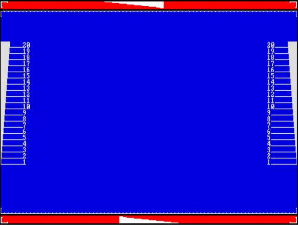

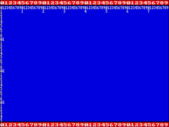

    Короче доделал, если бы не Ув. HUNTA, бросил бы как есть (из-за своей природной лени )
    Всего два экрана -текстовый (для первичной настройки) и "измерительный"
    На "измерительном", по горизонтали на основном экране слева и справа по 20 строк замерить можно. (дальше думаю "такой хоккей..нам не нужен").
    В служебной строке еще проще, сколько палок видишь столько строк показывает (как и говорил - треугольник).
    сама программа:
    https://yadi.sk/d/yDaqF1ArJ4T40Q
    Запустил на железе, как выяснилось.. мой GBS кушает справа целых 7 строк (а я думал 2-3).. Все интуитивно понятно..
    Спасибо Hunta за наводку.

    S_V_B, А можно еще раз пнуть Вашу лень и попросить уже довести до почти идеала - на "измерительном" экране по бокам пиксельные "линейки" пронумерованы, а сверху и снизу цифИрьки не проставлены

    Сверху и снизу - Служебные Строки... они всего по 10 строк, поэтому треугольник нарисовал, с ним тоже все просто.. сколько палочек видно из-за края экрана - столько строк показывает из 10.
    Я выше писал об проблемах в СС.
    Вот кстати фото "живого" крана:
    https://yadi.sk/i/W_YNGCDQ1onJQg
    На нем отлично видно, что справа съедается 7 ТОЧЕК.

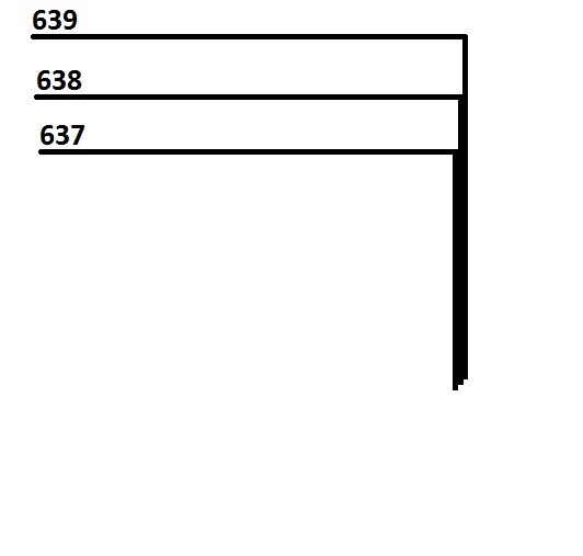

    Гы Сначала когда в пейнте рисовал - практически именно такой вариант был - вертикальные полосы впритык Решил, что тяжело будет смотреть - отделил
    http://www.KpXX.Ru/Pics/Lines0.jpg
    Интуитивно сразу видно без каких либо подсчётов
