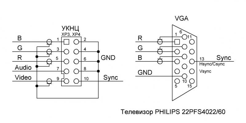

    Предлагаю завязывать с ипохондрией, начинать сбор пожеланий и писать ТЗ для адаптера, позволяющего подключать УК-НЦ к современным телевизорам и мониторам, оснащенным разъемами VGA/HDMI.
    Минимальный набор пожеланий на данный момент следующий:
    1. Адаптер не должен требовать вмешательства в схему УК-НЦ,
    2. Использовать только те сигналы, что выведены на разъемы,
    3. Устройство должно быть пригодным к самостоятельному ремонту и повторению,
    4. Поддержка всех режимов отображения,
    5. Цвета и изображение не должны резаться и искажаться,
    6. Иметь возможность настройки конфигурации входящих сигналов (GBR, GBR),
    7. Иметь возможность переключения режима отображения цветов - монохромный/цветной,
    8. Адаптер может требовать дополнительного питания,
    9. Изображение должно выводиться на VGA и HDMI,
    10. Допускается модульная конструкция из готовых компонентов,
    11. Допускается использование одноплатных компьютеров типа Arduino и Raspberri Pi Zero.
    Дополнительные пожелания:
    Д1. Возможность влиять на набор цветов передачей специального изображения (чтение адаптером QR-кода),
    Д2. Сохранение отдельных кадров изображения в собственную память (стоп-кадры, скриншоты),
    Д3. Передача изображения на устройства с поддержкой DLNA
    Д4. Кабели для подсоединения адаптера к разъемам "Видео" УК-НЦ и адаптера к ТВ/монитору (на выбор).
    Дополнительный вариант для тех, кто не может обойтись без вмешательства в схему:
    И1. Подумать и предложить какую одну (ОДНУ) микросхему можно накрыть-выпаять-выкусить и заменить панелькой, в которую можно вставить плату навесного адаптера.
    И2. Предложить собственно адаптер.
    И3. Привести доводы в пользу такого решения исходя из предположения, что это будет делать несведущий в электронике человек, впервые выполняющий такую операцию на единственном рабочем УК-НЦ.

    1) Миниатюрный адаптер RGBS>VGA.
    Опробованные устройства

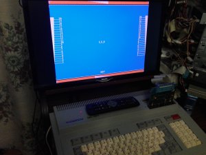

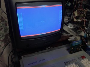

    AverMedia videoconverter ET 111 - есть ч/б изображение, но картинка плывет по экрану из-за несовпадения кадровой частоты. На Амиге ситуация аналогична, только изображение цветное.
    AverMedia videoconverter ET 113 - изображения нет. В прицнипе особо и не надеялись, т.к. УКНЦ не умеет выдавать сигнал в стандарте VGA.
    Адаптер SCART-HDMI/MHL, результат странный - через HDMI-вход получена чёрно-белая картинка с незначительными шумами.
    Ссылка на сообщение с отчетом по адаптеру SCART-HDMI.
    Ссылка на сообщение с фотографиями экрана
    Ссылка на сообщение с разобранным адаптером.

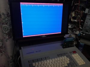

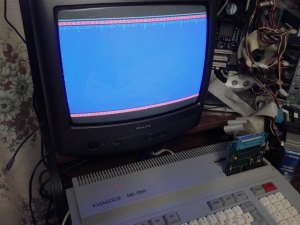

    Адаптер RGBS>VGA GBS8200 HD9800 с одним выходом VGA. Изображение есть, цветное. Однако через 40-50 секунд синхронизация срывается, картинка пропадает на продолжительное время. Возможно это брак конкретного экземпляра адаптера или повреждение при пересылке.
    Адаптер RGB Component YPbPr to HDMI HD Video + R/L Adapter не оправдал ожиданий, никакой картинки от УКНЦ нет.
    Адаптер Composite TV BNC S-video to VGA Video Converter так же не оправдал ожиданий. Результат неоднозначный и печальный: с одной стороны изображение вроде как есть, с другой стороны - оно ч/б и такое, что его можно считать отсутствующим. Порядок строк почему-то перепутан, между чётными и нечётными есть лишние тёмные полосы.
    Покупать не стоит.
    Удалось добиться успеха

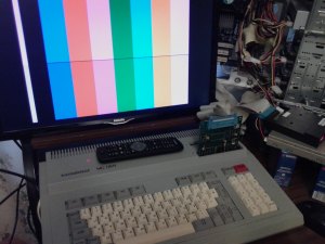

    - на телевизоре получена стабильная, полная и цветная картинка от УК-НЦ пропущенная через адаптер:
    Arcаde Game Converter Board CGA/RGB/YUV/EGA to 2VGA (HD 9820)
    с прошивкой от 1.6.2015
    Ссылка на первое сообщение с отчетом по адаптеру RGB-VGA с картинкой в неправильных цветах
    Ссылка на сообщение с картинкой в правильных цветах
    Сигнал от УК-НЦ подключался к 5-штырьковому разъему RGBS (+GND), расположенному слева внизу, около входного разъема VGA.

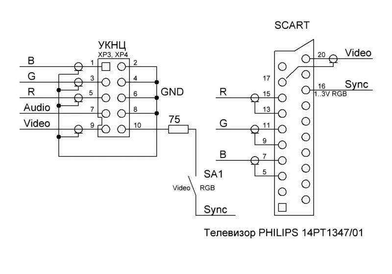

    Вот схема выхода 10 контактная которая с материнки УК-НЦ, так вот, просто два шнурка для перепутанных GRB машинок (которых почти все) и для прямых - это не слишком на цену должно влиять, либо переключалку режимов ЦВЕТА \ АЛЬТ.ЦВЕТА \ МОНОХРОМ.

    Мое видение такое:
    - берется не очень дорогая и мощная ПЛИС, что-нибудь из младших Циклонов-3, например
    - память SDRAM для фрейм-буфера и если захотим OSD-меню сделать со временем
    - входной каскад по схеме от svofski, там достаточный простой 3-4 битный АЦП получается на паре резисторов и конденсаторе
    - VGA-выход на резистивной матрице, можно и HDMI как в Reverse-U16, хотя я бы Хрюнтель поставил опционально
    - сбоку еще опциональный CY68013, чтобы по USB можно было гнать изображение на PC
    Вот такая штука сможет подстраиваться и захватывать видео и без пиксельного клока (то есть ничего разбирать не нужно) почти с любого ретрокомпа.
    Второй путь - допилить китайский GBS-8220, там почти вся перечисленная выше аппаратура есть, всплыла документация, надо разобраться и написать программу

    Я всё таки попросил бы ещё раз пользователей УК-НЦ реальщиков написать что и как вы сегодня у себя подключаете ( в плане картинки), куда картинку выводите?
    Я подключаю к черному железному цветному мультисинк монитору Microvitec. Hsync и Vsync разделяю одним кондером 0.1мкФ.
