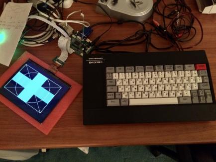

    1) Миниатюрный адаптер RGBS>VGA.
    Опробованные устройства
    AverMedia videoconverter ET 111 - есть ч/б изображение, но картинка плывет по экрану из-за несовпадения кадровой частоты. На Амиге ситуация аналогична, только изображение цветное.
    AverMedia videoconverter ET 113 - изображения нет. В прицнипе особо и не надеялись, т.к. УКНЦ не умеет выдавать сигнал в стандарте VGA.
    Адаптер SCART-HDMI/MHL, результат странный - через HDMI-вход получена чёрно-белая картинка с незначительными шумами.
    Ссылка на сообщение с отчетом по адаптеру SCART-HDMI.
    Ссылка на сообщение с фотографиями экрана
    Ссылка на сообщение с разобранным адаптером.
    Адаптер RGBS>VGA GBS8200 HD9800 с одним выходом VGA. Изображение есть, цветное. Однако через 40-50 секунд синхронизация срывается, картинка пропадает на продолжительное время. Возможно это брак конкретного экземпляра адаптера или повреждение при пересылке.
    Адаптер RGB Component YPbPr to HDMI HD Video + R/L Adapter не оправдал ожиданий, никакой картинки от УКНЦ нет.
    Адаптер Composite TV BNC S-video to VGA Video Converter так же не оправдал ожиданий. Результат неоднозначный и печальный: с одной стороны изображение вроде как есть, с другой стороны - оно ч/б и такое, что его можно считать отсутствующим. Порядок строк почему-то перепутан, между чётными и нечётными есть лишние тёмные полосы.
    Покупать не стоит.
    Удалось добиться успеха
    - на телевизоре получена стабильная, полная и цветная картинка от УК-НЦ пропущенная через адаптер:
    Arcаde Game Converter Board CGA/RGB/YUV/EGA to 2VGA (HD 9820)
    с прошивкой от 1.6.2015
    Ссылка на первое сообщение с отчетом по адаптеру RGB-VGA с картинкой в неправильных цветах
    Ссылка на сообщение с картинкой в правильных цветах
    Сигнал от УК-НЦ подключался к 5-штырьковому разъему RGBS (+GND), расположенному слева внизу, около входного разъема VGA.
