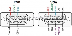

    С тех пор мониторчик был проверен на большом количестве ретрожелеза, и используется для ремонта. Результат очень положительный.
    Как подключали синхру - через LM1881 (Video Sync Separator)? Или есть другие варианты?

    Вытащил из прошивки EDID для VGA, в нем есть такой параметр "Sync input support.......... Separate, Composite, Sync-on-green".
    Значит ли это, что VGA понимает не только раздельную синхронизацию?
    Кстати Sync-on-green на своей УКНЦ я удалил, а как бы он работал в этом случае?
    Нашел вот еще что:
  5. #595
    09.01.2006
    Bryansk
    1,339
    47
    140
    107 сообщений
    Это значит прошивка умеет не только в VGA.
    Как и положено - Composite Sync (aka CSync).
    Нашел вот еще что:
    Ага, так оно обычно и вешается - на H-Sync.
    Для других входов там другие EDID
  7. #597
    09.01.2006
    Bryansk
    1,339
    47
    140
    107 сообщений
    А причем тут другие входы? Ты спросил: "Значит ли это (наличие параметра "Sync input support"), что VGA понимает не только раздельную синхронизацию?". Тебе ответили: "Это значит прошивка умеет не только в VGA." Потому что стандарт VGA подразумевает раздельную синхронизацию, а прошивка понимает всякую - в том числе и не VGA. Например, RGBS или RGB+SoG.
    Неправильно тебя понял, я до этого спрашивал - нужно ли LM1881, и прочие наводящие вопросы..
    Я то ждал ответа типа "ничего не надо, паяй на 13й синхросмесь - все будет работать"
    Заказал у китайцев набор для большого монитора, приедет буду пробовать.
