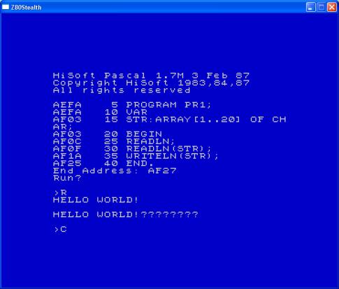

    Oleg N. Cher, начал программировать.
    Очень неясная работа со строками. Строкового типа нет как такового - вместо него массив символов как в си. Набросал программку по вводу и выводу строки. Строка выводится ненормально. Как сделать нормальный вывод строк?
    ¡Un momento, señor fiscal!
    24.08.2007
    Днепропетровская обл.
    1,681
    2,709
    170
    130 сообщений
    У меня нету ответа. Количество знаков вопроса наводит на мысль, что так WRITELN выводит символ с нулевым кодом. Почему - непонятно. Вопрос к рантайму. Видимо, нужно написать свою собственную процедуру вывода.
