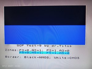

    Для тех, кто не следит за этой темой, акцентирую внимание, что загадка плавающих флагов (5 и 3 бит) в командах SCF/CCF на процессорах NMOS наконец-то раскрыта и обьяснена.
    Если очень кратко и популярно обьяснять, то все происходит из-за того, что две внутренние шины HBUS и LBUS, на которые в начале команды выдается содержимое регистров A и F соответственно, в какой-то момент электрически обьединяются, и в тех битах, где обьединяются противоположные значения 0 и 1 появляется некий средний потенциал, условное 0.5. А далее, эти значения записываются обратно в регистр F, и в зависимости от порога срабатывания затворов транзисторов, эти условные 0.5 могут превратиться, как в 0, так и в 1. Более подробно, читайте в вышеуказанной теме.
    Теперь же для сбора статистики требуется позапускать этот тест на различных реалах.
    Если картинка в тесте статичная, то достаточно сделать скриншот.
    Если картинка в тесте с шумом, динамичная, то желательно записать видео.
    И обязательно написать полную маркировку процессора, на котором тестировалось, и модель спектрума.
    Замечу, что картина может меняться от температуры процессора, напряжения питания, частоты. Поэтому поле для экспериментов большое.
    Вот пример теста со статичной картинкой (порог срабатывания затворов сильно смещен относительно 0.5):
    А вот пример теста с динамичной картинкой (порог срабатывания затворов близок к 0.5):
