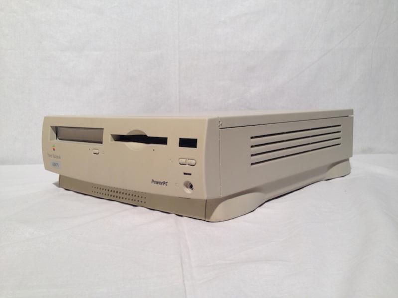

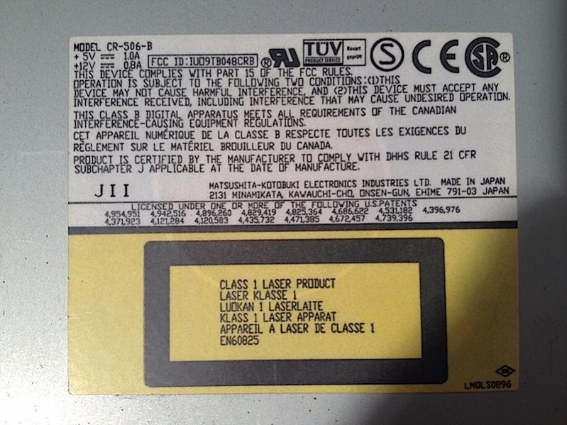

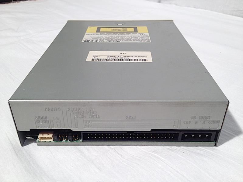

    Добрый день! Ситуация следующая: есть Power Macintosh 6200/75 без CD и CD дисковод Matsushita CR-506-B, заведомо рабочий. Ради интереса хочу их "подружить", переходники есть (взял с тоже прекрасно работающего Macintosh Performa 630), но при подключении каретка выезжает, диск крутиться но не читается. Понимаю что причина в "закрытости" маков и решение будет похоже на установку не Apple SCSI жесткого диска в мак, но какое? Заранее благодарен!

    SCSI ID у сидюка какой установлен?
    должен быть вроде 5,главное не 7 и не 0
    и терминаторы могут влиять,
    они могут быть встроенными в сидюк,a могут быть на шлейфе коробочкой висеть

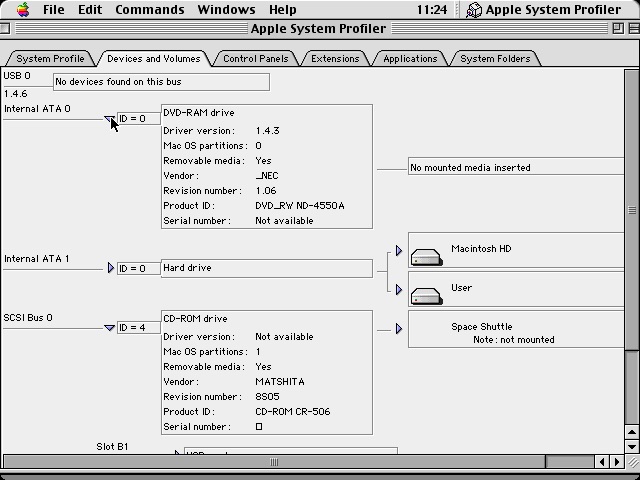

    ID у CD дисковода у меня 4, как видно из скриншота внизу система его видит и даже диск определяет (Space Shuttle), но похоже не хватает драйвера. На днях попробую сделать как советуют выше и сообщу.

    Cкачал FWB CD-ROM ToolKit с macintoshgarden.org, закинул файл расширения в папку Extension, перезагрузился и все заработало. Всем спасибо!
