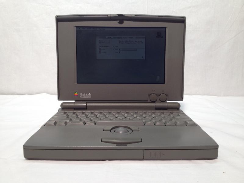

    Добрый день. Нужна помощь в ремонте Macintosh PowerBook 100. Может кто сталкивался с такой проблемой: не работал трекбол, но через ADB порт прекрасно работала мышка. Во время разборки ноутбука я обнаружил что шлейф трекбола не подключен, подключил, но трекбол так и не заработал, и в добавок перестала работать мышка. Вынул шлейф - все вернулось на свои места.
    И второе, можно ли самому сделать как на Macintosh Classic - прописать в ПЗУ скрытый загрузочный том, с которого можно было бы загрузиться, нажав при запуске клавишную комбинацию Command + Option + X + O.
    Заранее благодарен!

    разобрать трекбол на предмет осмотра платы,за много лет пользования
    гязи в нем киллограммы могут скопиться(пот-грязь с рук,йогурт,мухи-тараканы)
    прозвонить тестером оптопары (ик свето-фотодиоды)
    проверить "кнопку"на предмет залипания контактов
    подключить шлейф,замерить напряжение питания(+5v и gnd) и осциллографом посмотреть,что на шине(ADB) твориться не подвешивается ли она на '1' или '0' мог контроллер скончаться (вешать шину)
    по второму вопросу еще интереснее задача
    родные ПЗУхи масочного изготовления и их можно только прочитать
    увеличить в 2 раза пзу (2 по 256 Кб) сделать плату переходник с м/с новых
    на посадочные места родных
    подключить доп адреса и модифицировать схему выборки пзу
    вооружившись FDisasm'ом (или,что даже лутше,IDAPro под Win)курочить
    прошивку пример как и что примерно делать можно посмотреть здесь
    http://synack.net/~bbraun/macromboot.html
    и тут
    https://mac68k.info/forums/thread.js...D=118&tstart=0
    удачи в нелегком деле hackingmac

    Всем спасибо, разобрался!
