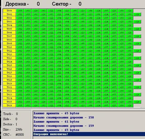

    Продолжаю. Заменил ИР16, запись заработала! Но, спектрумом отформатированную дискету, ZXDStudio не читает, ошибка 27
    Вложил образ отсканированной дискеты, что то там нетак...
    zxformat.zip
    Какие комментарии по поводу образа?!

    Дисководы разные, но недумаю что проблема в них. На ПК друг друга читают без проблем.
    Походу udi не сохранил как положено. Короче в каждом нечётном треке - отсуцтвовал записанный последней 16й сектор. ; Тобишь - если смотреть в ZXDStudio то у поле с зелёними ячейками самый правый столбец выгладил так - trk00 s16 зелёный, в trk01 s16 отсуцтвовал (серый), в trk02 s16 зелёный, в trk03 s16 отсуцтвовал (серый), итд.. вся дискета...
    Чистым TR-DOS, командой FORMAT форматировал? С такими всегда была проблема чтения на PC из-за отсутсвия "первого пробела" в разметке дорожек (или как-то так).
    Попробуй отформатировать, хотя бы при помощи DCU.

    До этого форматировал этой: http://www.worldofspectrum.org/infos...cgi?id=0021315
    Теперь отформатировал в самом трдосе через FORMAT - то же самое. После формата 2544/2544
    ZXDStudio не читает каталог, ошибка 27. При сканировании та же картина.
    xzf2.zip
    НО, что интeресно - сам трдос каталог читает! На CAT выдаёт название диска, 0. Files ; 0 Del. Files ; 2544 Free
    Так может получается что сам Beta контроллер работает исправно, и данное явление просто какоето различие в форматах?
