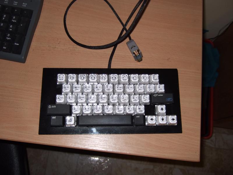

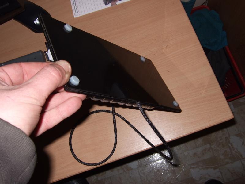

    Мало времени, но закончил клавиатуру. Получилось вроде неплохо для самопала с нуля. Теперь хоть проводками ненадо тыркать Можно будет наконецто SAVE проверить...
