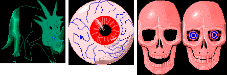

    Вот так правильно?

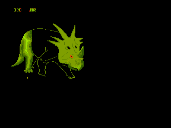

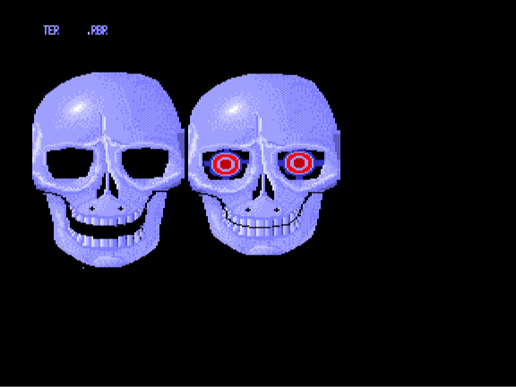

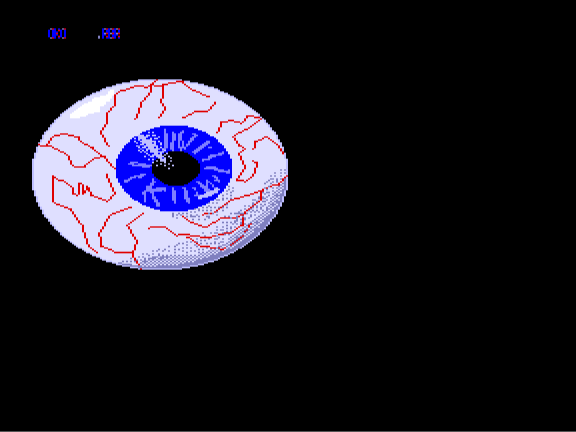

    Примерно так. Насчет черепов по цветам не очень уверен (хотя сравниваю только с эмулятором)
    Вот скриншоты с эмуля
ID:	57493 Нажмите на изображение для увеличения.
ID:	57494 Нажмите на изображение для увеличения.
    То есть с цветовыми составляющими немного напутано получилось
    Ernesto Che Guevara
    http://era-cg.su
    22.02.2014
    г. Курган
    1,715
    275
    321
    224 сообщений
    Похоже (судя по скринам) синий с красным перепутаны.

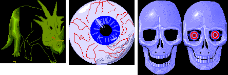

    05.04.2015
    г. Майкоп
    304
    68
    Точно, синий и красный перепутал в палитре. Теперь нормально. Только не реализовал выбор плоскостей. Ещё бы картинки с 1-2-3 задействованными плоскостями.
