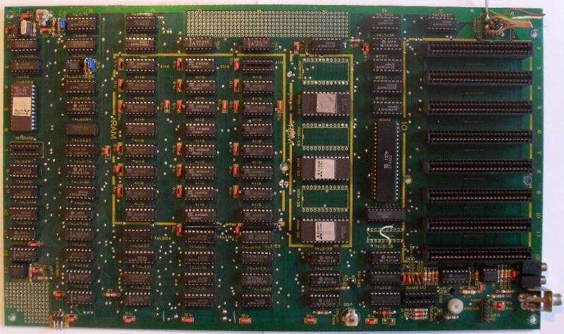

    Всем привет.
    Есть плата от Apple II Plus, в неисправном состоянии. Требуется ремонт, но не могу найти схему. Если у кого-нибудь есть - поделитесь, пожалуйста. Так как кроме материнской платы больше ничего нет (правда, есть ещё одна плата для слота, похожа на Apple II Language Card), то интересуют схемы на всё, что можно. Как минимум - самой материнской платы и клавиатуры. И прошивки ПЗУ тоже, возможно, потребуются. Пока что при включении виден только белый растр.
    Плата такая же, как на этом сайте: http://www.toddfun.com/2012/05/28/ap...demonstration/ (фото самой платы: http://www.toddfun.com/blog/wp-conte...s.Still009.jpg).
    Заранее спасибо.

    Похоже, я ошибся и плата всё же не фирменная Apple II Plus, а клона, пока неопознанного. Фото фотографии платы:
    Так как я ранее дела с живыми Apple II не имел, внешнее сходство плат, меня сбило с толку. Может быть, кто-нибудь сможет опознать.
    Фотографии с более высоким разрешением: https://www.dropbox.com/s/eqeh40p6lk...e2PCB.rar?dl=0

    На фото на MB не хватает чипа памяти. Если вы говорите о наличии у вас 16К Language card - скорее всего, она когда-то была подключена к мат плате. Попробуйте вставьте ее в 0 слот и подключите шлейф в пустующую панельку памяти.
    Да, одного чипа памяти не хватает - туда вставляется колодка со шлейфом от карты расширения памяти - она по виду похожа Language card, но полностью не совпадает (фото есть в архиве). Возможно, это просто другая версия или не оригинальная плата.
    Собственно, кое-что уже обнаружено - память, скорее всего, дохлая, т.к. плата включалась при подаче +5 и +12в, а память ещё требует -5в на подложку (старая память 4116, у нас были аналогичные РУ3). Кроме того, неисправна одна из ПЗУ, которая как раз приходится на конец адресного пространства, где лежат векторы процессора, в т.ч. и вектор сброса. Посмотрел содержимое оставшихся в живых ПЗУ - начало и конец совпадает с дампом ПЗу из эмулятора, так что, думаю, проблему ПЗу решу. А вот память придётся, видимо, менять. Лучше всего, наверное, подошли бы РУ6 с мелкой доработкой, но их у меня нет. Так что или пробовать РУ5, посадив неиспользуемый адрес на GND, либо как-то извращаться с другими типами памяти.
    Если есть опыт работы с таким железом - буду благодарен за помощь. Вообще, для начала хотелось бы точно идентифицировать плату, т.к. не уверен, что схема соответствует оригиналу. Предположительно, это клон от XONIX, но эту информацию нужно ещё проверять.

    AlexBel, Ваша плата - типичный клон Apple II, очень похожа на такую:
    только ПЗУшек меньше, возможно, вместо 2716 поставили 2732...
    Информации по Apple в сети немало. В дополнении к книге из второго поста можно ознакомиться с похожей книгой другого автора:
    https://drive.google.com/file/d/0B4c...ew?usp=sharing (тоже на английском ), либо есть более понятная книга:
    https://drive.google.com/file/d/0B4c...ew?usp=sharing "Как работает Правец-82" на болгарском языке.

    Спасибо! Ответ увидел не сразу - почему-то не пришло уведомление.
    Да, на плате стоят 2732. Одна оказалась неисправной, недавно прошил новую, правда, пока что не пробовал. Содержимое остальных ПЗУ совпало (во всяком случае, по нескольким байтам в начале и конце) с ПЗУ из эмулятора "Агат" Олега Одинцова, так что для прошивки использовал её. Книги завтра скачаю.
