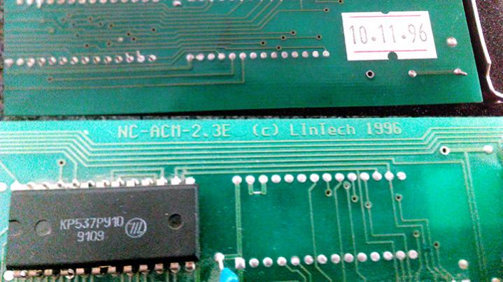

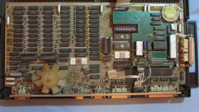

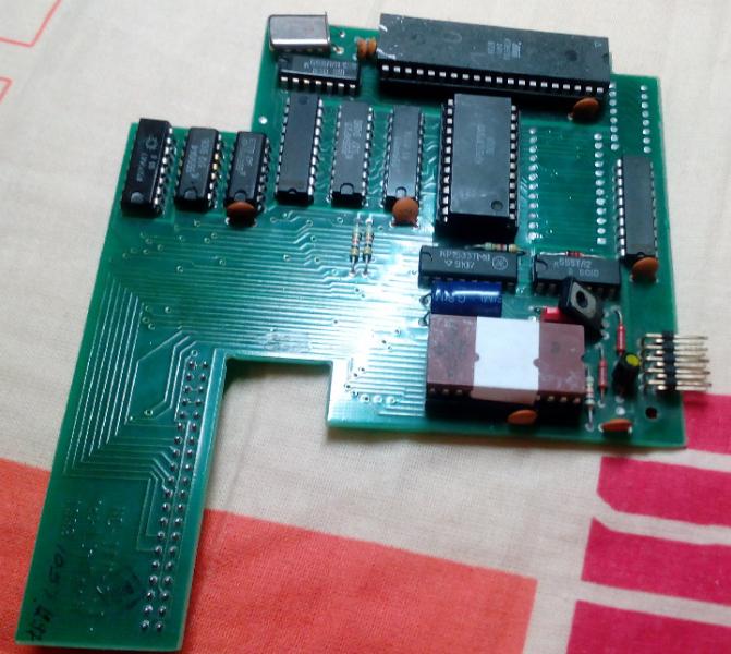

    Плата ЛИнТех (Корвет):
    Вставляется в системный порт под процессором
    Корвета (перемычки снимаются).
    Список микросхем с прошивками:
    1)
    Наклейка:
    +-----------1
    | КЛС-ТМ-2  |
    |  П0 B3t   |
    Под ней коричневая микросхема: КС573РФ2, аналог EPROM 2716 (2кб)
    Эту микросхему уже прочитал, там в конце прошивки: © LInTech; 23.10.1997 20.16
    В самой прошивке много сообщений на русском в кодировке KOI-8R
    2)
    Наклейка:
    +----------------------1
    |     КЛС - ТМ - 2     |
    |      П1 B3t T00      |
    Под ней: ATMEL AT89C51 24PI 9739 (серия MCS-51)
    Фото платы ЛИнТех (Корвет):
ID:	61887 Нажмите на изображение для увеличения.
    Фото документации:
ID:	61881 Нажмите на изображение для увеличения.
ID:	61884 Нажмите на изображение для увеличения.

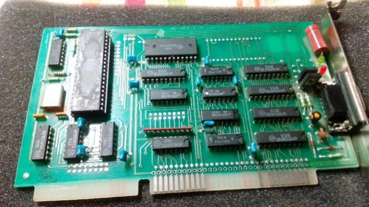

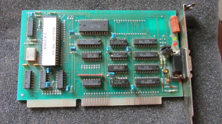

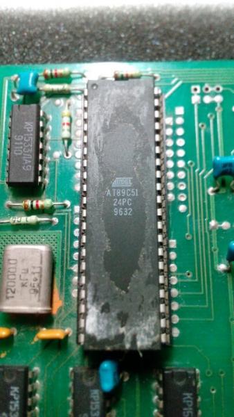

    Плата ЛИнТех (IBM PC):
    Вставляется в ISA-слот (дедушка PCI).
    Наклейка:
    |      КЛС-ГМ-2        |
    |   П0 B4 - (G)T128    |
    Под ней: ATMEL AT89C51 24PC 9632 (серия MCS-51)
    Фото платы ЛИнТех (IMB PC):
ID:	61882 Нажмите на изображение для увеличения.
ID:	61886 Нажмите на изображение для увеличения.
ID:	61885 Нажмите на изображение для увеличения.
