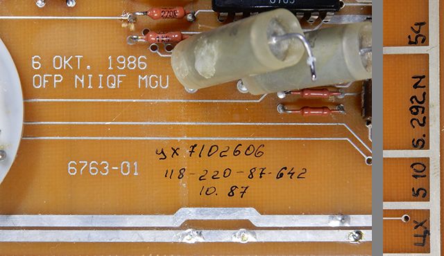

    Плата 1
    надписи на плате
    (вытравлено)
    6 OKT. 1986
    OFP NIIQF MGU
    6763-01
    (краской)
    ЦХ 7102606
    118-220-87-642
    10.87
    ЦХ 5 10 5. 292 N 54

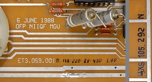

    Плата 2
    надписи на плате
    (вытравлено)
    6 JUNE 1988
    OFP NIIQF MGU
    ET3.059.001
    (краской)
    П. 118-220-89-430 1.90
    ЦХ5 105. 292 N

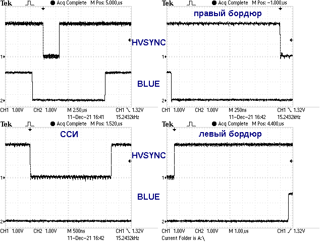

    Обе платы
    Кв.резонатор 20 МГц.
    Pixelclock 10 МГц.
    Частота строчной развёртки ~15,24 кГц; период ~65,6 мкс (делитель 656).
    Правый бордюр ~2.16 мкс; строчный СИ ~3.2 мкс; левый бордюр ~9 мкс.

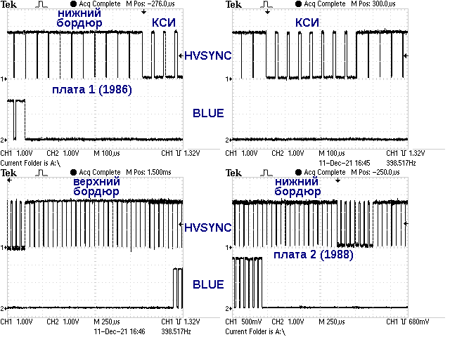

    Плата 1
    Нижний бордюр 10 строк; кадровый СИ 8 строк; верхний бордюр 32 строки.
    Замер частоты строчной/кадровой осциллографом - 15.2432 кГц / 49.8144 Гц.
    Плата 2
    Нижний бордюр 16 строк; кадровый СИ 8 строк; верхний бордюр 32 строки.
    Замер частоты строчной/кадровой осциллографом - 15.2402 кГц / 48.8464 Гц.

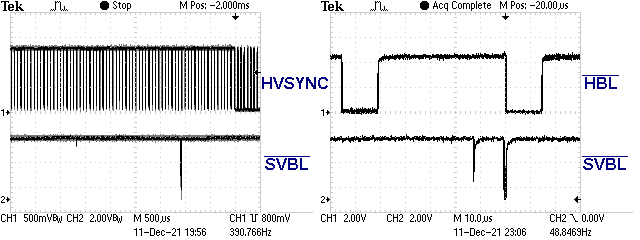

    На обоих платах на ВИ53:
    выв.18 (CLK2) - /HBL
    выв.16 (GATE2) - /SVBL (инвертированный с выв.15 D48)
    НО!!! На плате 1 это сделано доработкой (МГТФом на нижней стороне).
    Отрезанная от выв.18 дорожка прозванивается на выв.11 D48 (/VBL).

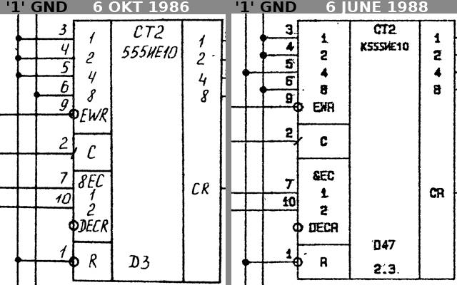

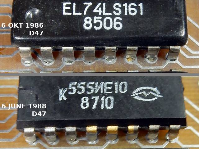

    Можно сделать вывод:
    схема KORVET_sch_izh.djvu соответствует плате ревизии 1986 года,
    а схема KORVET_sch.djvu - плате ревизии 1988 года.

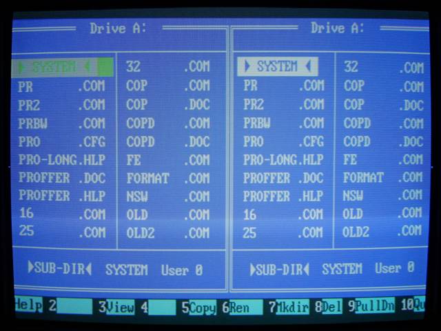

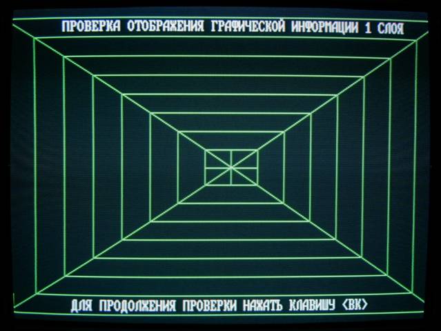

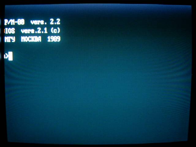

    ...экран "как на ТВ"...
