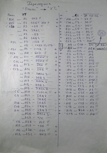

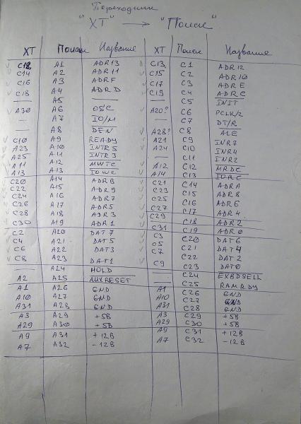

    У меня было собрано так.

  2. #22
    02.08.2013
    г. Киев
    528
    И работало? (я хочу адаптер сети В944 подрубить к IBM PC как сервер его использовать)

  4. #24
    03.12.2015
    г. Электросталь
    79
    В свое время подключали к 286 мамке программатор ПЗУ от Поиск-1. Бралось соотв гнездо и кусок ненужной ИСА платы (отрезались контакты разъема). Соединялось проводами сантиметров по 10. На мат плате менялся кварцевый генератор, так чтоб проц работал вместо 20 - на 8 мГц.
    Так прошилось куча 27512 для АОНов.
  5. #25
    16.09.2010
    1,951
    81
    261
    125 сообщений
    Так, котятки, пока на улице шторм и снег 3 июня, решился:
    Вообще, в целом с конструкцией засада: у меня были только угловые СНП (а бывают ли они не угловые?), поэтому пришлось выпрямить ноги, но длина одного ряда (A) оказалась не достаточна, что бы посадить разъем нормально в плату. Впритык к плате тоже нельзя, иначе плата попадает на перегородку на корпусе. Пришлось максимально поднимать разъем от платы. В принципе, нормально, но еще хотя-бы миллиметр был бы не лишний.
    ISA-разъем максимально удален от корпуса Поиска на сколько позволила макетка, что бы была возможность вставлять ISA-16 карты (чтоб они не упирались в клаву). Вставляются.
    Пока собирал, составил табличку перекодировки:
    Poisk                       XT
    A1  - ADDR13                A12 - ADDR19
    C1  - ADDR12                A13 - ADDR18
    A2  - ADDR11                A14 - ADDR17
    C2  - ADDR10                A15 - ADDR16
    A3  - ADDRF                 A16 - ADDR15
    C3  - ADDRE                 A17 - ADDR14
    A4  - ADDRD                 A18 - ADDR13
    C4  - ADDRC                 A19 - ADDR12
    A14 - ADDRB                 A20 - ADDR11
    С14 - ADDRA                 A21 - ADDR10
    A15 - ADDR9                 A22 - ADDR9
    C15 - ADDR8                 A23 - ADDR8
    A16 - ADDR7                 A24 - ADDR7
    C16 - ADDR6                 A25 - ADDR6
    A17 - ADDR5                 A26 - ADDR5
    C17 - ADDR4                 A27 - ADDR4
    A18 - ADDR3                 A28 - ADDR3
    C18 - ADDR2                 A29 - ADDR2
    A19 - ADDR1                 A30 - ADDR1
    C19 - ADDR0                 A31 - ADDR0
    A20 - DAT7                  A2  - DATA7
    C20 - DAT6                  A3  - DATA6
    A21 - DAT5                  A4  - DATA5
    C21 - DAT4                  A5  - DATA4
    A22 - DAT3                  A6  - DATA3
    C22 - DAT2                  A7  - DATA2
    A23 - DAT1                  A8  - DATA1
    C23 - DAT0                  A9  - DATA0
    A12 - MWTC/                 B11 - /MEMW
    C12 - MRDC/                 B12 - /MEMR
    A13 - IOWC/                 B13 - /IOW
    C13 - IORC/                 B14 - /IOR
    A26 - GND                   B1  - GND
    C26 - GND                   B31 - GND
    A27 - GND                   B10 - GND
    A29 - +5V                   B3  - +5V
    C29 - +5V                   B29 - +5V
    A31 - +12V                  B9  - +12V
    A32 - -12V                  B7  - -12V
    A6  - OSC                   B30 - OSC
    C6  - PCLK/2                B20 - CLK
    GND                         A11 - AEN       (нужен если есть DMA, в Поиске нету, всегда в нуле)
    C9  - INTR7                 B21 - IRQ7
    A10 - INTR5                 B23 - IRQ5
    C10 - INTR4                 B24 - IRQ4
    A11 - INTR3                 B25 - IRQ3
    C8  - ALE/    ЧЕРЕЗ ЛН1     B28 - ALE       (!!! инвертированный !!!)
    C5  - INIT/   ЧЕРЕЗ ЛН1     B2  - RESET DRV (!!! инвертированный !!!)
    A9  - READY                 A10 - I/O CH RDY
