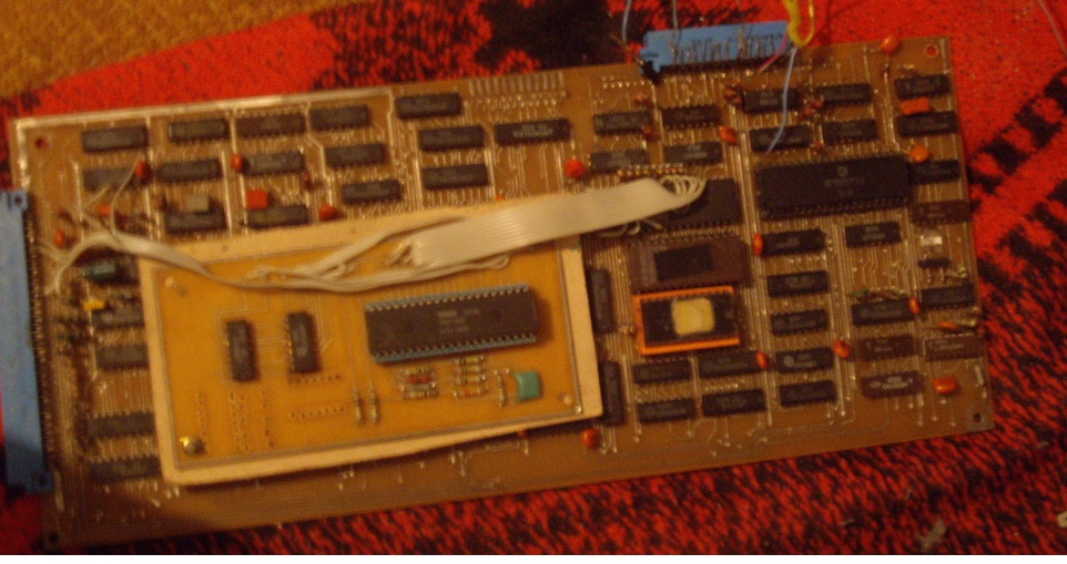

    Но учитывая, что стандарта на разъемы нету, могли на любой пин повесить любой сигнал. Так что лично я бы не рискнул включать питание не разобравшись где земля а где 5V, а для этого пришлось бы вскрыть корпус. Вот с Video можно и так подобрать, в принципе, просто измеряя напряжение на пинах относительно земли.
    Как дети малые, в самом деле Если есть тесетер, все легко делается. 100% земля находится на выводе 2 разъема магнитофона (средний вывод разъема). Прозвонив от него до разъема питания, земля находится элементарно. Вывод разъема питания между которым относительно земли будет показывать какое то сопротивление - это плюс питания. Земля и питание на остальных разъемах (видео и кемпстон) находятся таким же образом, вызваниваясь от разъема питания. Зная расположение земли на разъеме видео, остальные сигналы на нем легко подбираются экспериментально, как уже упоминалось выше. Срывать пломбу ради этого нет никого смысла. Удачи.
    P.S. Разъем синклер-джойстика вызвонить не получится, но он 100% будет иметь такую же распайку как и кемпстон.

    Ну и как вам такое моя плата - и та что вы выложили?
  10. #19
    21.08.2009
    г. Нижний Новгород
    158
    Тут собран с любовью, без литра не разобраться
