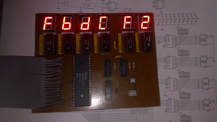

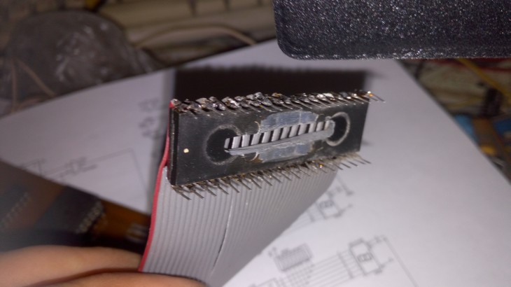

    По умолчанию "Шагатель" для Z80
    Понадобилось мне отладить плату Арго, который на z80. Нашёл схему "шагателя" (“Build Your Own Z80 Computer”, Steve Ciarcia), но что бы не подпаиваться на плату - "облагородил", теперь просто вытаскиваем проц и вместо него вставляем "шагатель" (если схема "безвейтовая", иначе прийдется ещё отрезать "вейт") и добавил индикаторы. В качестве коннектора использовал "дохлую" ВГ75 с вырезанным кристаллом. На плате всё не разведено - нет блокировочных конденсаторов и сигналы адреса и данных от проца к РЕ3 паяются проводками.

    HardWareMan
    Неплохо. Но в системах с DMA цифры будут врать - следует еще и отделить буферами.
    До ДМА может и не дойти
    Делалось, что бы запускать и отлаживать плату - если все запускается и шагает по прошивке нормально, без всяких сюрпризов (на фото, кстати, данные не те, что должны быть - коротит на +5В 7-й бит данных), то дальше "шагатель" и не нужен.
