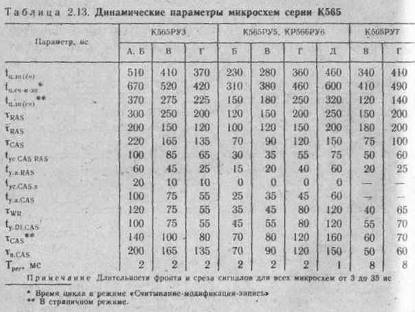

    информация о таймингах бралась из ТО по ВМ2, и не подразумевала тормозной памяти.
    По м/х памяти тоже есть информация.
