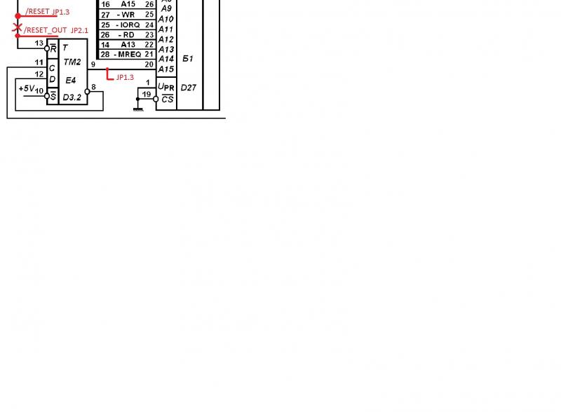

    Набросал вчера схемку и платку для доработки Робика.
    То что раньше было на двух переключателях П2К , сейчас сделал автоматически.
    Логика работы - при выполнении команды OUT 15, 0 включается блокировка записи в нижние 16 килобайт озу и запрещается прохождения Reset на триггер переключения режима до следующего выполнения команды OUT 15.
    После повторного выполнения команды - память снова доступна на запись и триггер снова понимает кнопку Reset.
    3 микросхемки DIP, односторонняя плата. Единственно емкость smd поставил.
    Требуется 2 разреза на материнской плате - первый показан на маленькой картинке - надо отрезать 13й вывод микросхемы D3 стоящей на плате в позиции Е4 от сигнала Reset. и подать на вывод 13 сигнал с нашей платы с разьема JP2.
    Второй разрез - отрезать сигнал идущий с процессора на выводы 3 микросхем РУ5 стоящих по вертикали в позиции А, возле разъема расширения. И подать туда сигнал с JP2 под названием WR_OUT.
    Остальные сигналы можно брать прямо с процессора, за исключением сигнала с вывода 9 микросхемы D3 стоящей на плате в позиции Е4.
    В аттаче архив с схемой и платой в Eagle - дорабатывайте по самое не могу! неиспользуемые элементы - постарался соединить входы. там 5 свободных элементов вроде.
    Добавил файл платы готовый для лазерного утюга - картинка уже отзеркалена!! Просто печатаем и переносим!
