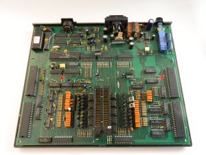

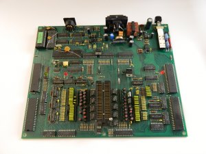

    Вопрос к владельцам Sterh-011, а сколько было всего версий этого программатора, мне встречалось две, первая с транзисторами КТ361Г и DAC8800F, другая версия (назовем её 2), где КТ361 заменены на A114 (обвязка резисторов им не нужна они внутри), DAC8800F заменен на MB88347. Клон Стерха сделан по какой-то промежуточной схеме - транзисторы ещё КТ361, а DAC уже MB88347.

    тут чего то после зажатия панели струбциной Перестал проходить тест. пишет fatal pin20 not connected, что это значит?

    Как я уже писал - внутренний тест программатора нумерацию ведет не с PIN01, а с PIN00 соответственно неисправен у вас PIN21. Вот и проверяйте всю цепочку к этому пину, схемы у вас наверное нет, тогда рекомендую пользоваться схемой и монтажкой от новодельного Стерха.

    у меня он и есть новодельный. Там тоже имеется ввиду 21й?

    да видимо так и есть. Пропаял дорожки к нижним выводам панели, стало работать. 2716 шьет по крайней мере, но тест иногда дает просто ошибку без указания, иногда нет. но 2716 шьет и при ошибке, 27512 читает. Что значит ошибка без указания и как бы ее побороть.
    такая проблемма обнаружиласть.
    запускаю софт - тест идет
    потом деоаю чтение (F5) без микросхемы
    после этого уже тест не идет!!!
    закрываю софт и открываю снова (прогер ничего не делаю, не выключаю)
    после этого тест идет снова!!!
    может так и надо ? У кого как ?

    У меня такое тоже было если запускать тест несколько раз подряд. Насчет новодельного программатора я не знаю, там прошивка совсем другая, что довольно таки странно т.к. отличия я вижу только в блоке питания.

    подряд он работает, но если запустить чтение, то потом уже нет. Но значит все нормально, наверное так и было изначально, просто я ранее видимо так не пробовал.
