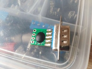

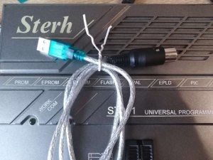

    Долго хотел, всё-таки собрал кабель оригинальный Sterh ST-011 - USB.

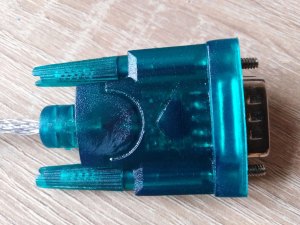

    Методика:

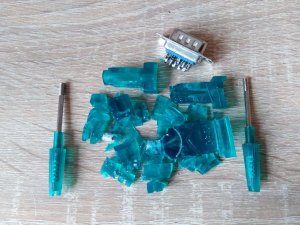

    Покупается обычный конвертер RS232-USB, там на стороне DB9 внутри разъёма стоит плата.
    Добираемся до платы с ножом и кусачками

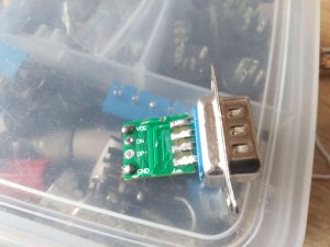

    Вот так как-то выглядит плата без пластика
    Почему я всем этим занимаюсь? А я не нашёл отдельной платы конвертера в таких габаритах.
    Затем отпаиваю разъём. Но плата просто так в СШ-5 не влезет. По краям от дорожек есть немного чистого текстолита, его я сточил надфилем.
    Оказалось, что плата не влезает в корпус разъёма, мешает "хвост" металлической части, в который обычно зажимается кабель. Пришлось им пожертвовать.
    На плату конвертера ставлю перемычки (чтобы кабель определялся софтом программатора) RTS-CTS, DSR-DCD-DTR. Подпаиваю МГТФ от контактов СШ-5 (их пришлось укоротить почти до пластиковой площадки чтобы плата влезала), подпаиваю USB кабель с другой стороны. Стягиваю заранее надетую термоусадку на плату, усаживаю феном.
    В чём была моя ошибка. Дальше я припаял экран USB кабеля к СШ-5. Делать этого нельзя, при включении программатора конвертер перестаёт определяться в системе. Не знаю с чем связано, может на земле разъёма висит какой-то потенциал. В оригинальном кабеле от программатора корпус разъёма также никуда не подключен.

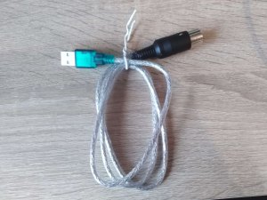

    Не придумал ничего лучше, чем просто залить хвостовик термоклеем, чтобы зафиксировать кабель в разъёме.
    Всё готово!
