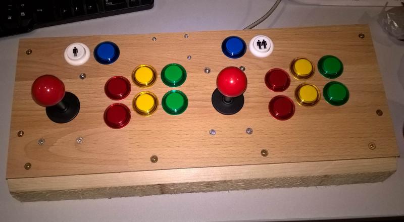

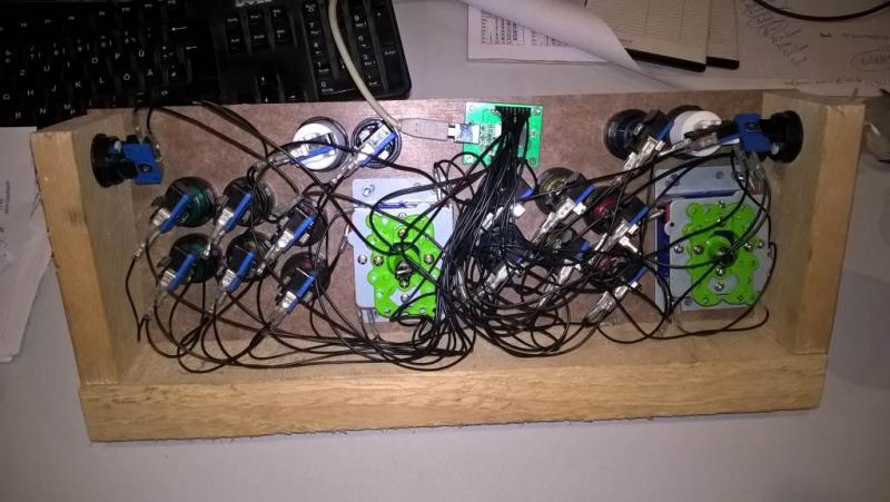

    Перед новым годом было время свободное и хорошее настроение, и дочка приставала... давай, говорит, чего нибудь сделаем с тобой. Ну а я только за! Давай! И сделали прототип "контрольной панели" на скорую руку...

    Всё заказывал на алиэкспрэссе.
