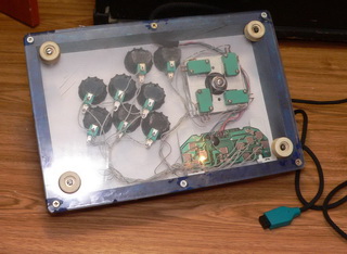

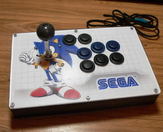

    Тоже страдал подобным но в меньшей мере) В отличие от китайского купленного железа тут "более самодельный" вариант
    https://yadi.sk/i/7dopPZXOnNWxH
    https://yadi.sk/i/oyHDsirjnNWxT
    https://yadi.sk/i/f_I0uzGJnNWx4
    https://yadi.sk/i/8y0sV6FvnNWwG

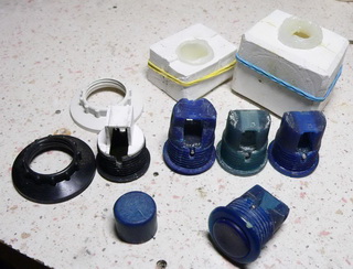

    Мне показалось, или на третьей фотографии формы, в которых кнопки из пластмассы отливались???
    SpeccyLand - тут рождается клон!
    Новый проект: Аркадный автомат своими руками
    26.07.2011
    Вологда
    82
    Формы. Именно так. Черный это мастер модель из патрона лампы и кусков пластика склеен. На его основе делал отливки.
    В основе крестовины джойстика какой-то амортизатор от жигуля)

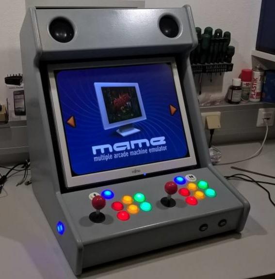

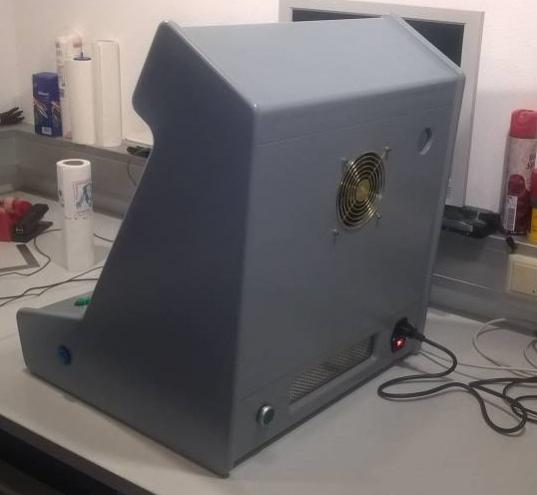

    В общем собрал я таки свой автомат до почти готового состояния. Играбельность на высоте!
ID:	55703 Нажмите на изображение для увеличения.
    Фотки и немного текста на сайте.

    ILoveSpeccy, а что у мишки в животике? В смысле конфигурация железа.
    Daewoo CPC-400 MSX-2, Ленинград-1, Пентагон-128, Datacom 286-turbo, Dendy Junior (Steepler)
    73 de UB9YUF Alex
    Ищу клавиатуру "Старт 9069"
    недорого куплю или приму в дар дискеты 5.25'
    20.03.2007
    Germany
    867
    Материнская плата: ASUS M4A78LT-M LE
    Процессор: AMD Athlon II X2 240e (2 x 2.8GHz)
    Память: 2Gb DDR3-1333 Какая-то с чипами Micron, но буду менять. Поставлю 4Gb Crusial Ballistix Sport
    Жесткий диск: 500Gb 2.5'', но планирую добавить 64-128Gb SSD для быстрого старта системы
    Блок питания: be quiet! Pure Power L8 350W
    WLAN: LogiLink WL0145
    Видеокарту дискретную не использую, пока за глаза хватает той, что на материнке (ATI HD3000)
    Всё работает очень шустро, никаких проблем и подвисаний ни в Maximus Arcade / HyperSpin, ни в используемых эмуляторах.
