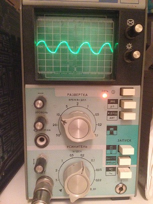

    генерация на кварце есть?
    10.12.2012
    г. Петрозаводск
    610
    47
    Есть вот такой сигнал Нажмите на изображение для увеличения.

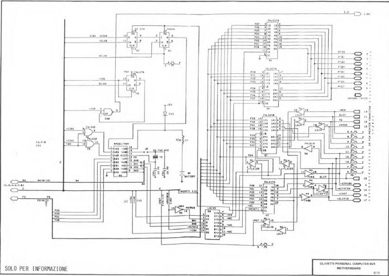

    схемы на оливетти как я понимаю нет?
    вот здесь нашлась схема включения ММ58274. http://docs-europe.electrocomponents...6b80025133.pdf
    проверяй, все ли сигналы приходят.
    Есть, только не от М240, а от М24, а они очень похожи: Нажмите на изображение для увеличения.
    А какие мерить сигналы, какие они должны быть, как понять ?
    Scorpion ZS-256, ZX Spectrum +3, ZX-Evolution & NeoGS, Поиск-1, Scorpion ZS 1024 Turbo+
    02.06.2009
    Искитим
    1,275
    на /CS в момент чтения/записи должен ноль появляться.
