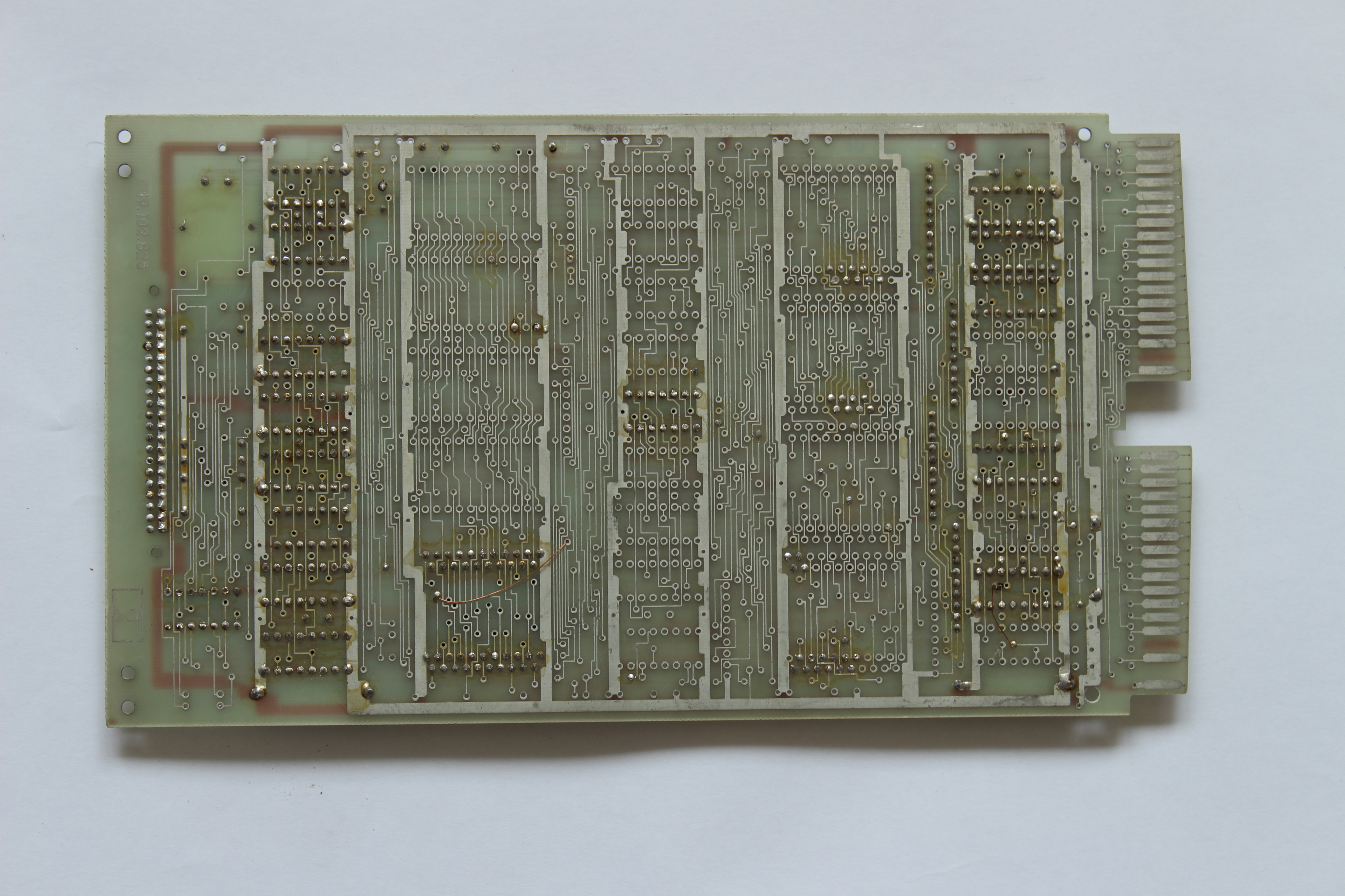

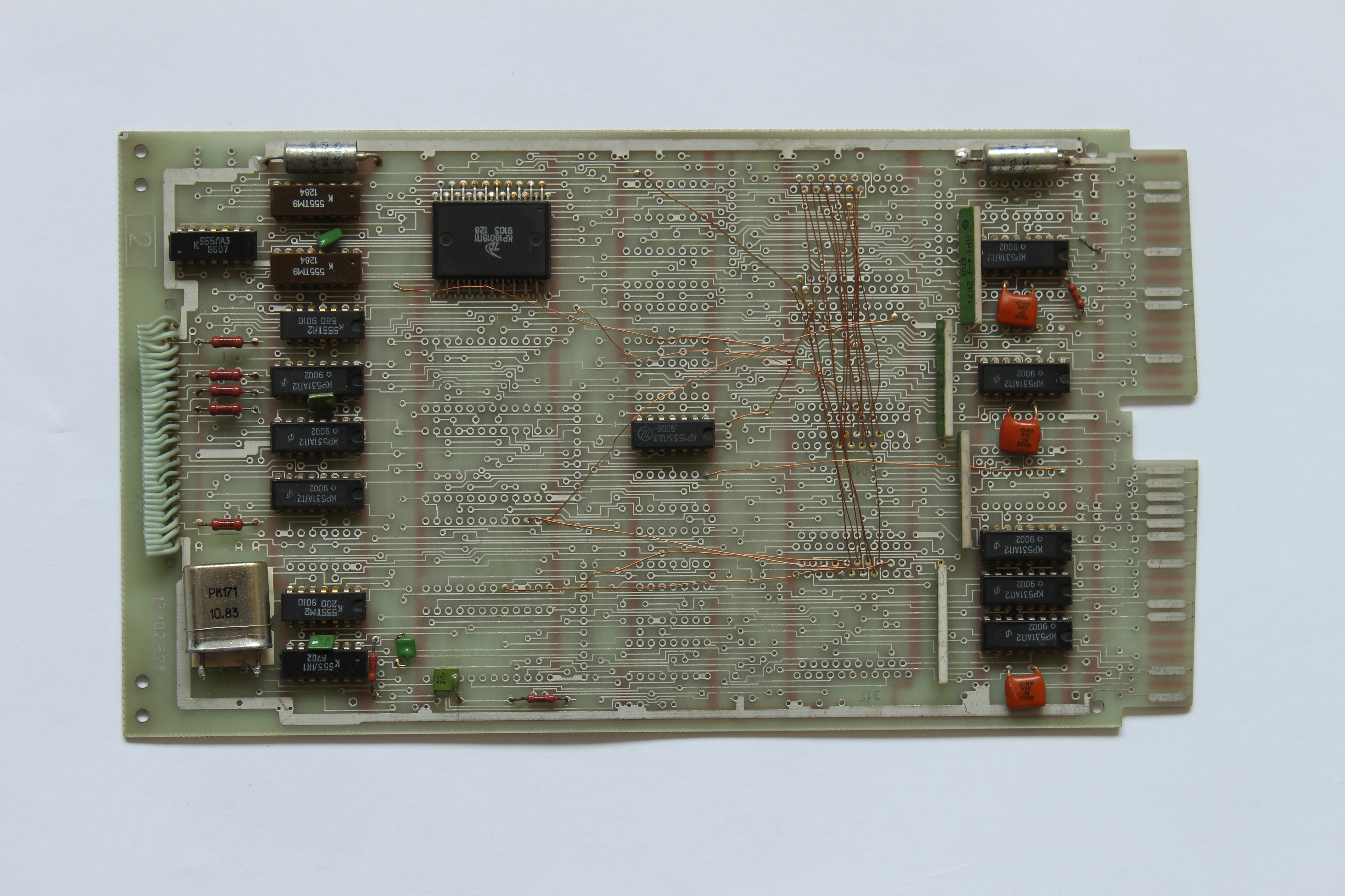

    Копался в хламе на чердаке, достал платку, которая когда-то мне с чем-то досталась:
    http://www.tis.kz/temp/xx_177130-177132/IMG_1272.JPG
    http://www.tis.kz/temp/xx_177130-177132/IMG_1274.JPG
    Вот думаю, кто это такое мог сделать и зачем, и что это, судя по адресам это МХ,
    а может и ВY ? Как тут: http://zx-pk.ru/showthread.php?t=25447

    Сравнил фото Вашей платы и платы КНМД MY по микросхемам. По плате это MY, только много микросхем не установлено.

    А как-же адреса 177130-177132 которые по идее соответствуют MX ?
    хм.. посмотрел, точно, плата 1:1 соответствует печатке MY даже маркировка 17.102.625 совпадает..

    Так микропроцессор MY переводит эти адреса в правильные. Скорей всего плата использовалась с неким самописным драйвером, который все делал программно. Поздравляю, можете допаять и будет еще один MY.
    У ВП1-128 адреса такие же как у MX.

    Драйвер - BY.SYS, косметически пропатченный вставкой контента от 253-й ПЗУ ( главной части ). Ну или 326-й ПЗУ ( без арифметического расширителя ).
    Главная особенность - почти невозмжно загрузиться с пульта ДВК, т.к. управление ВП1-128 может занимать примерно так 400 ( 8 ) или больше.
    А при загруженной ОС - можно перезагружаться через BOOT.
    При таких свободных площадях платы несложно было добавить корректор адреса ВП1-128 ( с 177130 куда нибуть рядом ) , да и управление по сигналу BS7 приделать...
