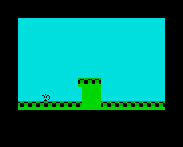

    Начинаю новый проект. Это будет игра с элементами квеста "Приключения Вишеньки" (Cherry sunshine). Прорабатываю концепт.
    В игре можно будет использовать предметы, говорить с другими персонажами.

    Написал библиотеку для вывода плиточного фона. Размер плитки 16х16 пикселей. Можно регулировать парметры вывода на экран - ширинуи высоту окна, отступы. Для скроллинга библиотека медленная, но для поэкранного вывода не знаю как. Оцените.
    tbas.7z
    Быстрее не получилось. Если в сторке 30 изменить stepx и stepy на единицу, получится скроллер. QAOP - перемещение по экранам.
