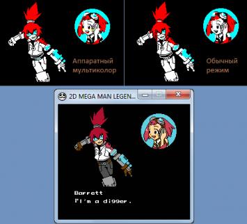

    Столкнулся при конвертировании картинок для игры с интересным наблюдением - для аппаратного мультиколора качество картинки выше чем для обычного видеорежима.
    Пример:
Название:	Новый точечный рисунок.jpg
    При таком хорошем качестве графики аппаратного мультиколора возникает вопрос - почему аппаратный мультиколор ещё не стандарт?
    Потому что он аппаратный. К оригинальным спекам и 90% клонов его еще надо прикрутить.
