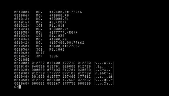

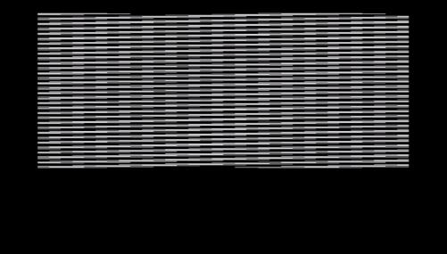

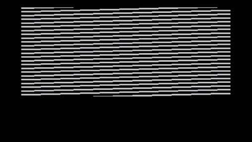

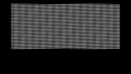

    вот как различаются тайминги va и vp на тесте с первой картинки.
    1) прога 2) vp_037_1 3) vp_037_2 4) va_037
    Причем vp обеспечивает более быструю работу, если судить по картинкам. Еще vp выдает иногда другую картинку. Думаю, что ВП1-037 имеет разные тайминги в момент вывода информационной части и пустого места (гашение, развертка) - поэтому я получаю разные картинки. VA модель всегда одну картинку выдает.
    подключал модели в таком виде:

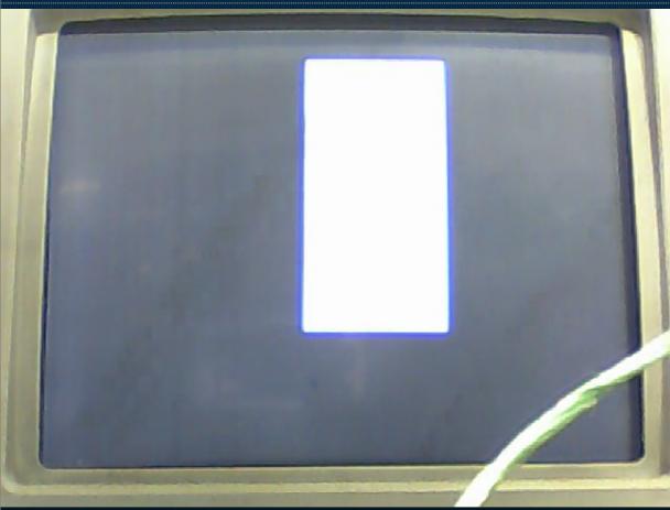

    а вот тот же тест на реале.
    Я, честно не подгадывал тест, но получилось вот так красиво
    немного рассуждений на тему: а вдруг у меня что-то не так помимо vp037.
    сигнал bus_sync и bus_stb (см выше) идут напрямую из vm1_qbus - тут какие-то задержки с моей стороны исключены.
    legacy_ram и valid формируются на момент перехода bus_sync в активное состояние и держатся на протяжении всего действия bus_sync.
    Получается что в этой связке задействованы тайминги только vm1_qbus и vp_037.
    Вчера c Vslav выяснили разрешение у vp037 - 384х320, что соответсвует тому что у меня. Может быть общий сдвиг изображения, но не его искажение.
    В общем, я не вижу где бы я мог ошибиться. Всё сходится на проблемы в модели vp_037.
    Кстати, хорошо бы если кто-то на другой БК0011М попробовал мой тест.

    рискну предположить, что я решил проблему.
    Недостающая задержка нашлась как раз в этой цепочке R13 C8. Там по схеме у БК0011М 1К и 300пф(180пф у БК0010). По прикидкам у меня вышло около 2 тактов частоты CPU. В реальности получилось что надо на 3 такта задерживать DOUT чтобы мой тест совпал с картинкой на реальной БК0011М.
    Прогнал так называемые реальные тесты-демки: Shock2 (мультиколорная часть), Lyra II (с танцующей девушкой), Insult(часть 19) - везде 100% попадание в развертку.
    Если кто-то знает еще подобные проги, где точное попадание в развертку важно - готов проверить.
    Весь этот разбор по тактам начался как раз из-за этих демок. В Shock2 я добился чтобы было правильно, а в Insult были лесенки. Если Insult выравнять, то в Shock получалось криво.
    Теперь везде правильно отображается.
    По поводу va_037 модели - получается, что она правильная. Я написал verilog со схемы что выше выложил - результат получился идентичный va_037 (код verilog несколько отличается, но не принципиально).
    Почему vp_037 выдает другую картинку? Возможно потому что она не подходит для синтеза. Там много временных задержек, которые не синтезируются, а лишь моделируются в тестах для modelsim.
