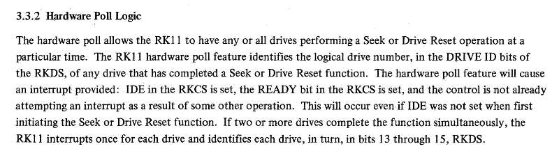

    Чтобы выполнять операции БЕЗ ДАННЫХ никакие регистры приводам не нужны, поэтому все 8 приводов RK могут одновременно выполнять команды SEEK, DRIVE RESET и WRITE LOCK.
    А может это и есть ответ на вопрос? В RKDS никогда не появится в принципе ничего пока не будет выставлен RKDA. Все. Условие выполнено согласно написанному
    Приводами он не используется
    Приводами-то он не используется, да используется контроллером. И что будет если его на полном ходу поменять (для выбора устройства) непонятно. Контроллер-то его меняет постоянно во время выполнения I/O и использует как адрес диска с которым он работает (полный - включая unit).
    Контроллер не использует RKDA после установки бита RDY в RKCS.

    Для DM/DB/DR в RSX-11M+ есть overlapped seek (для DK нету). Я так понимаю это и имеется в виду когда диск может делать seek в то время пока выполняется что-то другое. Но как я написал выше - условие когда RKDS всегда соответствует RKDA (который может быть изменен только програмно) соовтествует требуемому.
    А после установки он нас и не интересует - раз RDY, значит мы имеем полное право его менять по определению.
    В документации прямо сказано, что в ситуации POLL - содержимое RKDS никак не связано с RKDA.
    Об том и речь - бит RDY устанавливается в RKCS после начала выполнения приводом команды SEEK, а не после завершения.
    В какой? Ссылка на документацию есть?
    Ну и что? В упор не вижу препятствия какого-либо. Вплоть до того, что даже не вижу разницы работаем мы с одним приводом все время или запустили seek на одном и тут же I/O на другом. То есть абсолютно не вижу разницы.
