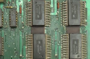

    Вообще-то, 1802ИР1 дохнет достаточно редко. Напомню, в КГД их пара, в КЦГД - 4 шт. Так вот, НИ РАЗУ не видел КГД/КЦГД, со сдохшими этими м/с.
    Или TSX, наверняка найдется больше посетителей, умеющих сделать что-то осмысленное. Эхотажных машинок-то было на пару порядков больше, чем СМ-ок, а они все были с RT-11...
    ИР живая, там только половинка используется, я перекинул старший адрес на +5 вместо общего, та же картина. Видно, что процессор вмешивается в регистры контроллера тогда, когда не надо. Буду разбираться. Жаль, что плата-удлинитель в корзину не подошла... Придется только на разъёмах корзины вешать пробы, вглубь залезть не получится.

    Вообще-то, 1802ИР1 дохнет достаточно редко. Напомню, в КГД их пара, в КЦГД - 4 шт. Так вот, НИ РАЗУ не видел КГД/КЦГД, со сдохшими этими м/с...
    Да разумеется, т.к. они были с 1802ВВ1 :
    Блин! Мой склероз меня таки подвёл! Прошу прощения... Но все равно, сколько я переменял всякой радости в КГД/КГЦГД, 1802-е не менял ни разу.
