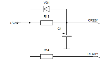

    Спрашивал про схему сброса в Русиче, а он тоже на ВМ85, мне такой кусок схемы прислали.

    Цитата Сообщение от gdv2002
    Цитата Сообщение от barsik
    Чем 8085 лучше, чем КР580 ?
    Полная совместимость по командам и одно питание
    Да это понятно. Имелось ввиду не то. Вопрос был о том, почему 8085 заслуживает лучшей схемы начального пуска, чем КР580.

    Как я понял тут дело в том, что у ВМ85 встроенный генератор и прочие функции, которые для ВМ80 и системы в целом, делал ВГ24. Собственно установка процессора в начальное состояние такая-же - резистор, диод и конденсатор, а ТМ2 получается в момент сброса процессора выставляет чтение из ПЗУ.
    Но я повторюсь, что плохо понимаю в этом деле, потому и объяснить научно не могу Надеюсь знающие люди поправят.

    Возможно речь идёт о том, чтобы СБРОС не портил ОЗУ. Потому что в РК регенерация ОЗУ происходит при сигнале HLDA, а если на CPU и ВТ57 подан RESET, то ВТ57 не выдаёт запрос на захват шины, а CPU не реагирует на это сигналом HLDA, отчего регенерация ОЗУ нарушается. Чтобы этого избежать достаточно ограничить длительность сигнала RESET в определённое число тактов (например 16 или 128). Тогда, даже если пользователь нагло удерживает кнопку дольше, чем 2 МСЕК, сбой в динамической памяти не происходит.
    Для решения проблемы, т.е формирования укороченного RESET, можно применить отдельный триггер ТМ2, включённый по схеме одновибратора. На вход C заводим кнопку СБРОС, на D единицу, а инвертирующий выход триггера - через задерживающую RC-цепочку на /R вход триггера. Подбирая резистор и ёмкость можно в очень широких пределах регулировать длину импульса (от 50 НСЕК при R=0, до секунды при 1533, резисторе в 1К и ёмкости в 0.47 мкф). Но можно получить короткий RESET и на пассивных элементах.
    Я предполагаю, что RESET подают не на прямую на КР580, а через ГФ24, чтобы тот мог стробировать этот сигнал по концу машинного такта. По сбросу CPU переводят все выходы в Z-состояние (это кстати помогает искать залипы) и если RESET придёт посередине машинного такта, то ОЗУ может исказиться. А если целость ОЗУ по сбросу не волнует, то и стробировать RESET не требуется. Но уверен, что разработчики 8085 это учли и, если бы с этим были какие-то проблемы, то это описали бы в РТМ.

    От долгого сброса в РК86 портится динамическое ОЗУ (а у Вас статическое). А также, если на КР580 подавать нестробированный RESET. Вот почему в ОРИОНЕ и СПЕЦИАЛИСТЕ RESET стробированный. А в 8085, как и в Z80 это, похоже, уже учтено внутри кристалла, отчего RESET синхронизировать не надо.
