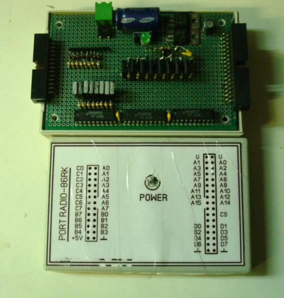

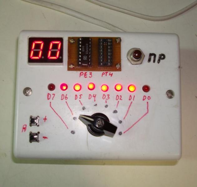

    А вот такой у меня временный (как оказалось почти постоянный)
ID:	61366   Нажмите на изображение для увеличения.

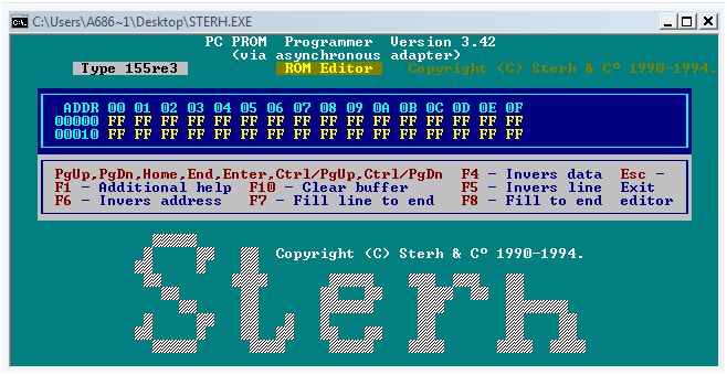

    Мой старичок шьет такие микросхемы. Только я что-то не встречал схем для них. кроме гирлянды для елки.
    РЕ3 для меня были отличной заменой вечно дефицитным 514ИД3/4/5 в качестве знакогенератора.
