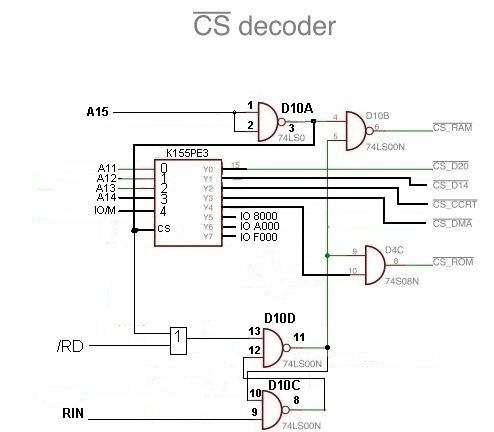

    Пока туплю с прикручиванием 8085, смотрю на схему Микрокома и и не пойму как сброс и что за сигнал Старт там применен.
    Как не раз говорил, схемотехник я на уровне новичка, так что пока курю мануалы.
    Он не нужен, слишком мудрено. Достаточно А15 в единицу установить и начать читать КОП. Само стартанет.

    Насчет контроллера дисковода, будет на отдельной плате или встроенный?
    А может узел сброса упростить для разводки платы.
    Всё просто. При сбросе процессора Триггер D7 сразу подключает ПЗУ по адресу 0000h-FFFFh(выбирается только ПЗУ по любому адресу), проц читает команду "безусловный переход" и выставляет на шине адрес F803, включается дешифратор D5, дожидаемся кода операции "чтение памяти" выключаем сигналом "старт" триггер D7. Тем самым дешифратор адресов (D19) начинает работать в обычном режиме и ПЗУ монитора занимает своё законное место в старших адресах проца.

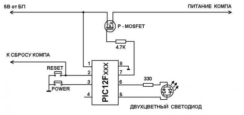

    Больше месяца не заходил, а воз и ныне там.
    Я пока родил схемку включения/выключения питания и систему чрезвычайно надежного сброса. И не надо никаких времязадающих емкостей.
