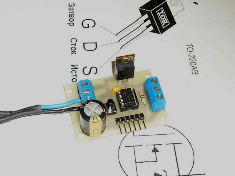

Схема рабочая запустилась сразу, но для Ориона не подошла , хотя может и я в чем не прав, просадку большую дает на входе 5,3 вольт на выходе 4,1 вольт. И MOSFET греется как утюг IRF9640 может другой применить попробовать.... Хотя для РК-86 возможно и подойдет там ток потребления явно меньше чем у Ориона.....
У IRF9640 сопротивление 0.5 ОМ, это много! Я поставил STP12PF06 c 0.18 ОМ, не греется вообще.
Придется подбирать по даташиту.
Есть вот такая схема:
Это AceLab'овский выключатель питания HDD. Вот так он выглядит в натуре:
1. Это к слову о схемотехнике управления питанием через FET.
2. У HDD на разгоне ток приличный, значит схема способна его выдержать. При долговременной работе исправного HDD FETы еле теплые. Естественно, чем меньше сопротивление FETа, тем меньше греется на большем токе.
3. Управление FETами частотное! Когда я копал эту тему, то понял одно: FET плохо работает на статичных потенциалах. Быть может я чего-то недопонял, но все промышленные схемы коммутирования питания FETом использовали частоту для управления затвором.
Надеюсь поможет.
PS Конкретно в схеме от ЭйсЛаба частота нужна наверное чтобы сгенерировать разностные потенциалы, т.к. я вижу что генератор на 555 нагружен на классическую вилку Авраменко.

Оставил в РКшке мосфет с маркировкой P12PF06, для РКшки он самое то. Не греется вообще. А для чего нибудь более мощного съездил сейчас и купил IRF4905.
И так сегодня удалось приобрести IRF4905, теперь все просто чудно!!! Около часа работал на Орионе-512 еле , еле теплый нагрузку замерял 2,5 А так что все Ок!!!
Все так, но учитывая емкостный характер затвора FETа, я начинаю понимать, зачем частотное управление. Точнее, там получается вроде как нагнетание потенциала выше чем питание, чтобы вогнать FET в насыщение. И только в этом режиме он выдаст твои 20мОм. Да и при открывании/закрывании, чтобы процесс прошел лавинообразно нужен большой потенциал. ЕМНИП нормально FET вогнать в насыщение только 5В не выйдет, нужно минимум 9В. Хотя может сейчас новые придумали.
