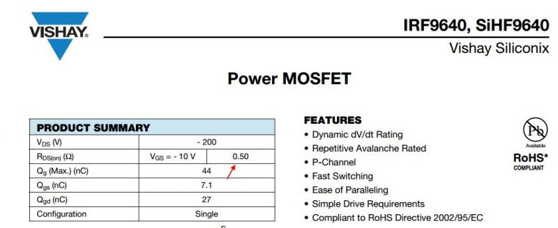

    По умолчанию схемка включения/выключения питания
    Схема рабочая запустилась сразу, но для Ориона не подошла , хотя может и я в чем не прав, просадку большую дает на входе 5,3 вольт на выходе 4,1 вольт. И MOSFET греется как утюг IRF9640 может другой применить попробовать.... Хотя для РК-86 возможно и подойдет там ток потребления явно меньше чем у Ориона.....

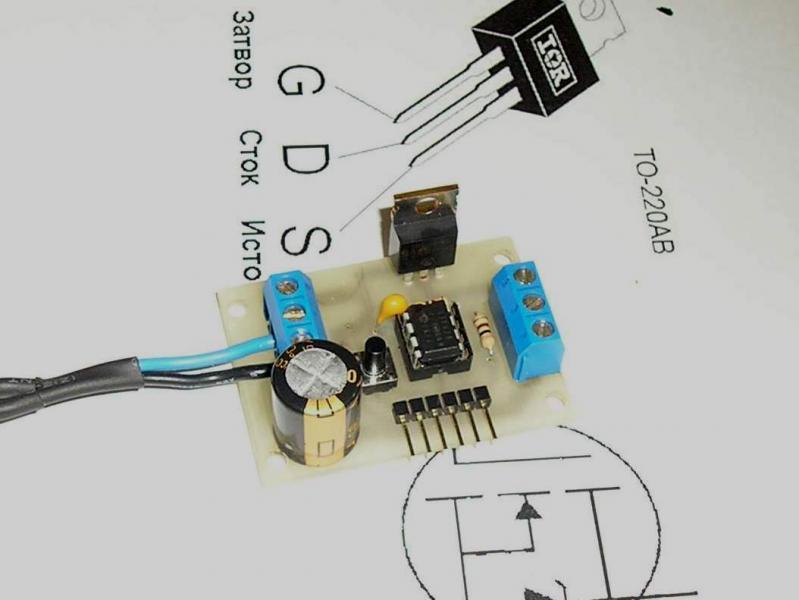

    Есть вот такая схема:
    Это AceLab'овский выключатель питания HDD. Вот так он выглядит в натуре:
    1. Это к слову о схемотехнике управления питанием через FET.
    2. У HDD на разгоне ток приличный, значит схема способна его выдержать. При долговременной работе исправного HDD FETы еле теплые. Естественно, чем меньше сопротивление FETа, тем меньше греется на большем токе.
    3. Управление FETами частотное! Когда я копал эту тему, то понял одно: FET плохо работает на статичных потенциалах. Быть может я чего-то недопонял, но все промышленные схемы коммутирования питания FETом использовали частоту для управления затвором.
    Надеюсь поможет.
    PS Конкретно в схеме от ЭйсЛаба частота нужна наверное чтобы сгенерировать разностные потенциалы, т.к. я вижу что генератор на 555 нагружен на классическую вилку Авраменко.
    Последний раз редактировалось HardWareMan; 28.03.2016 в 00:13.

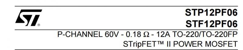

    У IRF9640 сопротивление 0.5 ОМ, это много! Я поставил STP12PF06 c 0.18 ОМ, не греется вообще.
    Придется подбирать по даташиту.

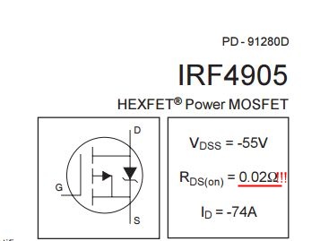

    Оставил в РКшке мосфет с маркировкой P12PF06, для РКшки он самое то. Не греется вообще. А для чего нибудь более мощного съездил сейчас и купил IRF4905.
