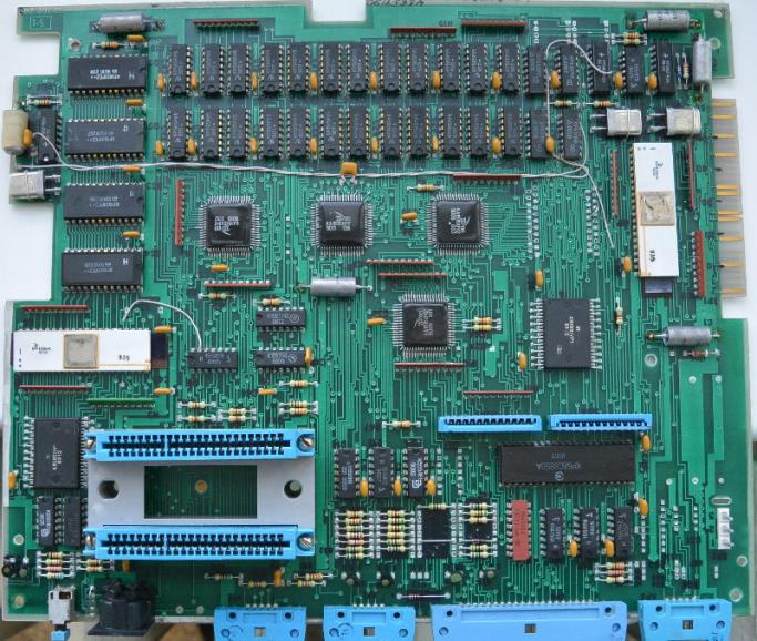

    Попалась вот такая плата со следами доработки. Есть желание проверить плату на работоспособность и её не спалить.
    Отсюда и вопросы у меня:
    - Что за доработка?
    - Какие тесты для ОЗУ и пр. нужно использовать (контроллер КМД есть).
    - Какие еще советы есть?

    МГТФ и резаные пара ног у ЛН3? Или это так выглядит заводская плата?
    Заводская. И резаные ноги мне встречались у всей "партии" (~10 шт.) машин под пломбой.
    http://archive.pdp-11.org.ru/ukdwk_a...mplekt/testUK/
    По ссылке там образ дискеты система+сборник тестов УК-НЦшных (не DECовских!).

    Ни разу не обращал внимания, а с какого бодуна там стоят 580ГФ24, основная задача которых - генерация 12-В фазовой последовательности для 8080 ? Не вспомнили про 531ГГ1 ?
    И еще, на фотке видно пустое место под 42-ногого таракана - вероятно, под какую-то 1801ВП1-ххх. Кто-нибудь что-нибудь про это знает?
    065 для С2.
    Почти все платы с маркировкой 5-1 без этой МС и без преобразователя на 12В, т.о. без реального С2 )
    Наверное даже все 5-1 )
    это на страничке Арсения, то же без С2
    А вот плата машинки которая ПКМ была у Титуса.
    Там МС на месте, но преобразователя нет.
    Варианты плат:
    http://zx-pk.ru/showthread.php?t=125...l=1#post471830
    А какой там преобразователь? Если не врет мой склероз, все БП УКНЦ, которые я видел, давали +5, +12, -12. И трансформаторные, и импульсные.
