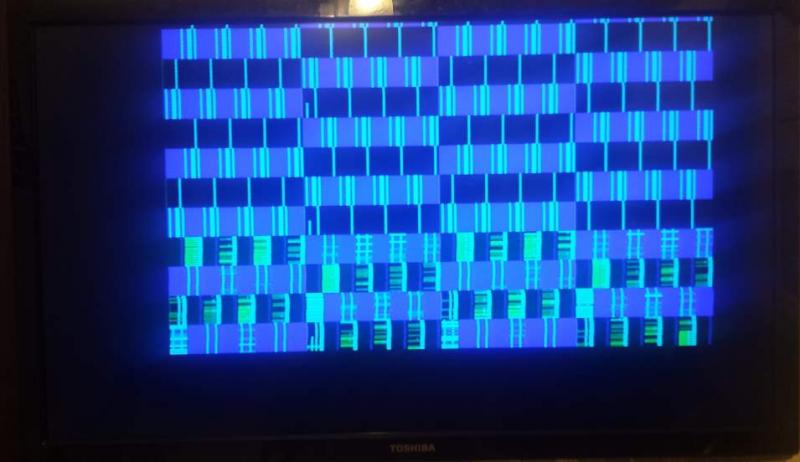

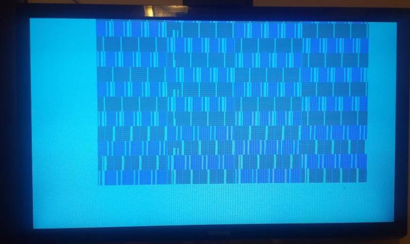

    Добрый день.
    Пожалуйста помогите с ремонтом классического Пентагона 128.
    Похоже, что на дорожку идущий к D45:8 и D15:3,11 (CAS') попало высокое напряжение( или статика) с корпуса и БП.
    Посмотрел осциллографом сигнала нет, поменял обе сигнал вроде появился 200 с чем-то кГц.
    Но пока менял эти микрухи что-то произошло с картинкой на экране.Нажмите на изображение для увеличения.
    Правильно ли я понимаю что у меня что с Blank сигналом D6:8 или это INT ?
    Также не понятно насколько правильна шахматка? (проца и ПЗУ нету, Память РУ5)
