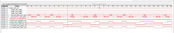

    Ну, дык, я же пофиксил уже глюк. Там не из-за 7 страницы тайминги не совпадали, а из-за рефреша, который интерпретировался как обращение к медленной памяти.
    Что-то у меня перестал грузиться Eye Ache. Надо с этим разобраться.
    ну как это нету, елси сигнал то есть ??
    сигнал-то есть. Но, видимо, адрес рефреша не выставляется на адресных выходах. Ведь он же в эмуляторах никому не нужен.
    Вон смотрите что у меня. адреса FExx
    Черт, забыл что форум ресайзит картинки. Но, в принципе, там видно что вставляются адреса рефреша.
    TEST 4.30 выдает ошибки.
    Хотелось бы получить пояснения в чем проблема:
    1) шина данных зашумлена в цикле подтверждения прерывания. Что это вообще такое?
    2) некорректно подключен музыкальный чип на порте BFFD. А как правильно-то?
    Поменял модель процессора на T80 - проблемы с синхронизацией тактов в P128 исчезли. Так же заработала демка Eye Ache 2, которая отказывалась работать раньше.
    В этот раз Т80 модель встала хорошо. Раньше мне не удавалось вот так просто взять и поменять. То ли тайминги какие-то не совпадали, то ли еще что-то.
    Наверное, останусь на Т80, раз улучшения есть.

    Рефреш то жи задействовал в Т80? возможно все же в твоем проце некоторые команды по тактам некорректны.
    кроме самого процессора ничего не менял. Соответственно и проверка на сигнал рефреша осталась. Она не мешает.
    Я думаю, может сделать выбор процессора. Погоняю пока на Т80. Если будут проблемы, то сделаю выбор.
