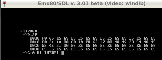

    Для ЮТ-88: если он не совместим по вызовам с РК-ашкой, дайте пример хеловорда,
    я посмотрю.
    18.11.2015
    г. Красноярск
    279
    24
    Заголовок для ЮТ-88 вроде как работает. Эмулятор как и прежде запускаю через командный файл иначе ни как.
    Например:
    создаем run.cmd
    в файле пишем
    emu ut88_00.rku
    Если загружать из эмулятора то не работает. Предполагаю, что это глюк самого эмулятора. В остальном все вроде в порядке.
    02.07.2010
    Запорожье
    65
    san010101, если из пакетника запускается, то я не думаю, что это глюк эмулятора, скорее, что-то на стыке.
    мне понадобятся ваш проект и файл WAAddIns.Ini (рекомендую его просмотреть в случае опасности засветить чё-нить приватное)
    Я не могу сейчас запустить Emu - он у меня под вайном не работает, доставлять длл от мс не хочу, поэтому использую Emu80.
    Но Emu80 не загружает rku правильно: почему-то портится первый (точнее, нулевой) байт: заменяется на F0, а так как это RP, то шансов нет.
    Хотя если делать со смещением, то работает, просто и запускать тогда нужно со смещением, что не очень фэншуйно...
    include "8085.inc"
    include "rk.inc"
    RK_START 10h
        nop
        lxi  h,hello
        call 0F818h
        jmp  $
    hello:
        db "HI THERE!",0
    RK_END
    Можно поподробнее? Я не замечал, чтобы что-то неправильно открывалось. Если можно, с примерами файлов.
    18.11.2015
    г. Красноярск
    279
    24
    Я использую минимальную конфигурацию ЮТ88. Во вложении файлы конф-ии, проект и экраны, черный это запуск файла из эмулятора, с цифрами запуск из командного файла.
    07.08.2008
    8,436
    771
    2,384
    1,327 сообщений
    39 Post(s)
    В современных версиях rko и ori пытаются грузится в отсутствующую (сейчас) в конфиге mem2
