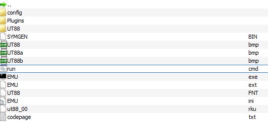

  5. #15
    18.11.2015
    г. Красноярск
    279
    24
    Разместил файлы в корне, заработало.

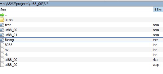

    18.11.2015
    г. Красноярск
    279
    24
    Работает если в проекте есть папка UT88 от эмулятора.
    В настройках студии включил прочий исполняемый файл.
    Во вкладке запуск ни чего не прописывал,
    если указывать C:\ASM2\ut88\Emu\EMU.exe %out_name%
    то изменений нет.
    Похоже что каталог UT88 от эмулятора нужно включать в проект иначе не запускается картинка.

  9. #18
    24.01.2008
    Уфа
    3,942
    110
    296
    222 сообщений
    Нет, сами битмапы не надо перемещать. Просто файл ut88_00.rku можно размещать в корне, тогда после диалога открытия файла текущий каталог останется каким и был, и всё будет найдено. Но можно поступить иначе: указать в файле конфига полный путь к файлам битмапов, тогда должно работать в любом случае. Сейчас путь относительный (не известно же, куда эмуль распакуют). Я везде добавляю путь, по которому расположен EMU.exe, а плагин Indicator.dll давно уже не менялся и там осталось без этой фичи.
