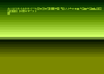

    .ou $2000
    colbk = $d01a
    colpf2= $d018
    main .proc ; если вписать .proc main - работать не будет.
    loop clc
    adc #1
    :20 nop
    sta colpf2
    jmp loop
    .endp
    результат будет вот такой:
    а должен быть другой, полосы должны быть широкие и ровные.
    Что я только не ставил перед 20 не работает так как надо))
    Или может программа написана не правильно ? Я её взял с канала Piter Dell на youtube.

    STA WSYNC после записи значения забыл?
    Кажется, JAC! использовал не счетчик, а LDA VCOUNT

    Вот оригинал:
    а вот моё:
    .or $2000
    colpf2= $d018
    colbk = $d01a
    lda #38
    loop clc
    adc #1
    :20 nop
    sta colpf2
    jmp loop
    .endp

    без PLA/RTS
     *=$600
      pla
    RTCLOK = $0012
    ;wait_frame
    wf
          lda RTCLOK+2
    waits
          cmp RTCLOK+2
           beq waits
    ; ldx #02
    lp0
     ldy #$00
    lp1 lda $d40B;vcount
     lsr a
     lsr a
     clc
     adc RTCLOK+2
     sta $d01a
     sta $d01a-2
     sta $d40a;wsync
     iny
     bne lp1
     lda 764
    ; cmp #$ff
    ; beq wf
     bmi wf
     rts
    еще бы, с .endp
    xD

    насчет линии - можно как вариант использовать гр.режим 8, тогда каждая линия будет своего цвета, либо попробовать 559=0 и записывать значения в аппаратный для 712(не помню номера).
    у JAC!'a интересный вариант,надо считать тайминги, не понятно, как этот пример работает.
    по поводу эффекта: описано здесь
    и примерчик из демки, порт эффекта на ZX.
