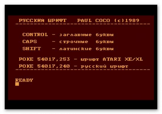

    Вот у меня ещё на кассете было очень давно
    из "кина" только пять частей ))
